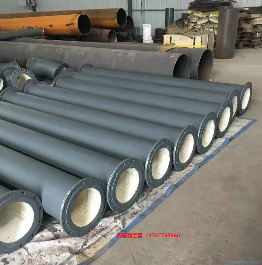

陶瓷内衬复合钢管,是用在细渣泵送系统上,管道要求具有优良的耐磨防腐性,其技术要求如下:
1、应符合陶瓷内衬复合钢管YB/T176-2017的标准要求。
2、内衬陶瓷复合管规格168*20,即用168*12的20#无缝钢管,内衬8mm厚整体陶瓷。
3、陶瓷为整体陶瓷,工艺为热蔓延离心法工艺,陶瓷层硬度≥1000HV、密度≥3.4g.cm-3、压溃强度≥280MPa。
4、内衬陶瓷复合管两端焊接DN150、600LB、RF面的带颈法兰,每段直复合管长度3米,总长度300米;法兰内部也需要衬整体陶瓷。
5、内衬陶瓷复合管道配备6个R1000的90°弯头,2个DN150/DN50的45°斜三通,两端均配有同直管一致的法兰(内部都需整体衬陶瓷)。
6、内衬陶瓷复合管配对法兰需配齐螺栓、垫片(金属缠绕垫片),并有10%的多余量。
7、管道配备相应尺寸的管夹型T型管托,每根直管和弯头至少配3个管托,每个管托配有橡胶垫和螺栓。
8、内衬陶瓷复合管内表面应平整、光滑、无剥落,外表面需要防腐处理,表面为灰色防腐涂层。
