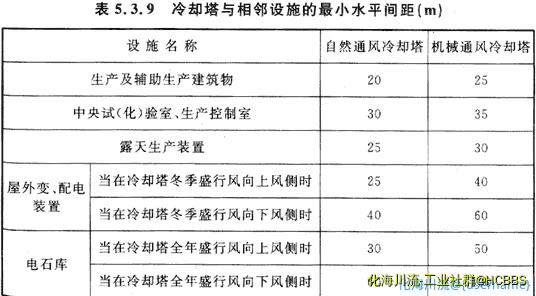

请问供车间用的循环水池可以布置在车间外围吗?冷却塔在车间屋面上,循环水池到车间有间距要求吗?
