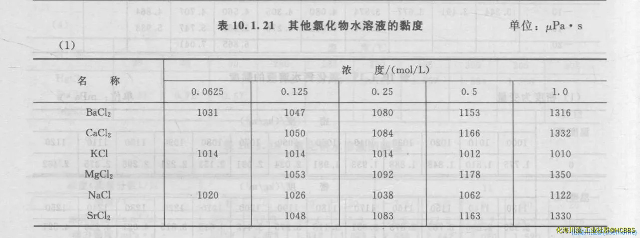

氯化钾溶液粘度在哪查

查化学数据手册,或者干脆自己测
发表于 2022-3-19 09:35:04
基本数据可以参考这个表
若需要详细数据,您可能需要查阅英文版的物理与化学手册,那种大约2000页的书。
