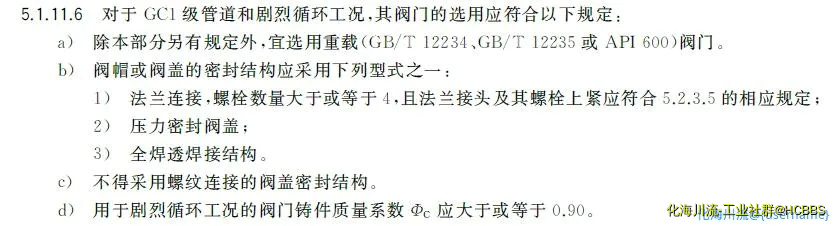

请教大家:GBT20801中规定,GC1管道应选用专用石油化工级阀门,阀门应防止阀门填料处流体介质泄漏。这里的“石油化工级阀门”,怎样证明选用的阀门符合这条规定,谢谢!

看标准号啊,GB12234 235就是石油、石化用啊。然后再去找这个标准查验就好了。

看看标准的第2条,规范性引用文件

GB∕T 20801.3-2020 压力管道规范工业管道第3部分:设计和计算,第5.1.11.8条
