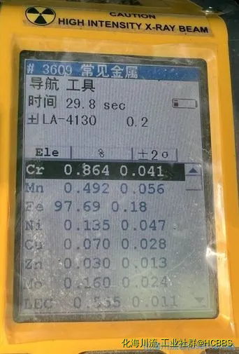

请帮忙看一下这是什么材料,其组分是否符合标准,有没有多余的材质

不是搞钢材的,这个看上去就是铁吧

是碳钢的,不知是多少号钢,组分是否正确

类似于国产 30CrMo钢
