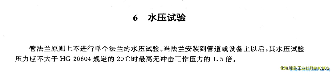

各位老师,现场为20bar蒸汽,准备安装一个DN50的单法兰压力变送器,单法兰压力变送器法兰上标有PN1.0/1.6,问这台DN50的仪表能不能用在20bar蒸汽上?
DN50,PN 16,PN25 ,PN40不锈钢法兰有没有区别?

我说话的重点你是一点没明白 2.0MpaG的蒸汽,用2.0MpaG(美洲体系150LB)也不行 不同的材质在不同的温度下,需用应力不一样 选取等级是对应材质的温度和压力两个条件据欸的那个的 看一下hg20615标准吧 多看看规  详情 回复 发表于 2022-3-6 16:35
能用。
理由:
1、能测20bar的变送器,所配的法兰必然和需要测量的压力对应;
2、法兰的压力测试标准有两个体系,现在用得较多的是美标体系,即在450+℃的温度下的许用压力。在常温下可以升等使用。即PN16可以作PN25使用。
具体需要落实两个情况之一就可以使用:一是法兰是否变送器原配;二是法兰用得是哪个实验标准。
发表于 2022-3-6 16:16:53
能用个屁,工作压力20barg,温度100摄氏度,材质304的话,至少DIN标PN40,或者美标300LB的;如果是带L的低碳不锈钢,那要求更高;你都不考虑材料在不同温度下的许用应力的么;还有450℃你知道是什么概念么,温度越高  详情 回复 发表于 2022-3-7 17:20
美标体系的话就不会标PN16,所以标了PN16的法兰要么是欧标法兰,要么是美标杂牌,20bar的蒸汽无论用杂牌法兰,还是用欧标超规……建设时为单位省钱,出了事扛责任,太有奉献精神了。  详情 回复 发表于 2022-3-7 10:30
