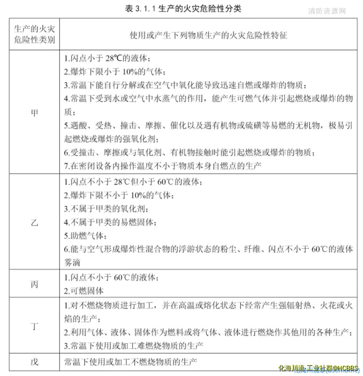

建规(2018)表3.1.3储存物质的火灾危险性分类中:2.受到水或空气中水蒸汽的作用能产生爆炸下限小于10%气体的固体物质。列举的物质有:电石、碳化铝。
4.常温下受到水或空气中水蒸汽的作用,能产生可燃气体并引起燃烧或爆炸的物质。列举的物质有:金属钾、钠、锂、钙、锶,氢化锂、氢化钠,四氢化铝锂;
那区分这两种物质的判定标准是什么,甲4类是很快引发燃烧或爆炸吗?
硼氢化钠、硼氢化钾是甲2类还是甲4类,这两种物质在建规和石化规中没有列出。
欢迎大家解答。
发表于 2022-2-25 13:50:13
人家问的是储存物质的火灾危险性类别,你拿一张生产的火灾类别肯定对不上了。 我的理解是甲4类的内容应该是包含了甲2类的物质,但把甲2类作为一种特殊情况单独列出来了,主要是针对电石、碳化铝这种特殊物质。 硼  详情 回复 发表于 2022-3-2 08:51
硼氢化钠、硼氢化钾是固体,这些物质遇水产生的可燃气体是氢气,氢气爆炸下限小于10%,所以可以判定储存火灾类别为甲2类。

2楼的表很清晰,甲2类是气体不包括固体
你描述的问题如果2楼的表不适用的话,需要考虑一下2和4是不是可以兼容的。向危险化学品8个分类一样是不兼容的仅允许有其它类危害但分类只是其中一种。这里像是可以允许兼容一样。硼氢化钠是4类没有问题,同时是不是2类不好说

我认为,储存危险等级分类基本延续了生产危险等级分类(特别考虑到了储存和生产之间的差异问题才有增补)
生产甲2只包含气体,储存甲2基本以气体为主,特别标注了几项固体(应该是考虑到储存的特殊性)
所以从逻辑上来讲,硼氢化钠、硼氢化钾(并未提及的固体) 应该属于甲4
没有依据,个人的一点浅薄看法!(对比《建规》附录条文解释加以区别)
