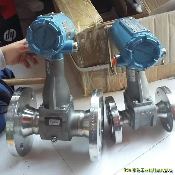

  随着工业现代化的加速发展,罗斯蒙特电磁流量计在工业生产流量控制和测量中的应用也是越来越广泛。当然,罗斯蒙特电磁流量计在平常应用过程中会不可避免的出现一些小故障,如果遇到故障不能第一时间排除,将会给生产造成巨大的损失和隐患。下面就让陕西慧博机电的技术小编来为大家介绍罗斯蒙特电磁流量计几种故障解决方案。
  一、电阻法
  1.罗斯蒙特电磁流量计信号电缆、励磁电缆的通断;
  2.流量计电源保险丝、励磁保险的通断;
  3.流量计电源变压器的阻值;
  4.罗斯蒙特电磁流量计励磁线圈的通断及阻值;
  5.电极对地的绝缘电阻;
  6.电极对称性测量;
  7.罗斯蒙特电磁流量计励磁线圈对地的绝缘电阻。
  二、替代法,如将流量计的转换器、放大板进行互换。
  三、电流法,测量罗斯蒙特电磁流量计输出电流、励磁电流。
  四、波形法,熟悉线路基础上测试关键点波形。
  五、电压法,判断工作电源。
  六、模拟信号法,用模拟信号发生器提供流量信号,以测试罗斯蒙特电磁流量计传感器。
  罗斯蒙特电磁流量计开始投运或正常投运一段时间后发现仪表工作不正常,应首先检查流量计外部情况,如电源是否良好、管道是否泄露或处于非满管状态、管道内是否有气泡、信号电缆是否损坏、转换器输出信号(即后位仪表输入回路)是否开路。切记盲目拆修流量计。
