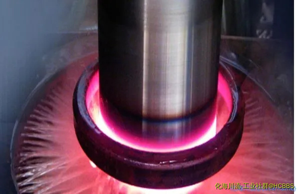

仅预览钢的淬火是将钢奥氏体化后以适当的冷却速度冷却,使工件在横截面内全部或在一定范围内发生马氏体不稳定组织结构转变的热处理工艺。 一. 淬火工件的工艺流程    一般工件:淬火→清洗→回火→喷砂(或喷丸等)表面清理→检验。    轴类零件及易变形工件:淬火→清洗→回火→校直→去应力处理→喷砂→检验。 二. 淬火前的准备  (1)核对工件数量、材质及尺寸,并检查工件有无裂纹、碰伤、缺边、锐边、尖角及锈蚀 等影响淬火质量的缺陷。  (2)根据图样及工艺文件,明确淬火的具体要求,如硬度、 ...
