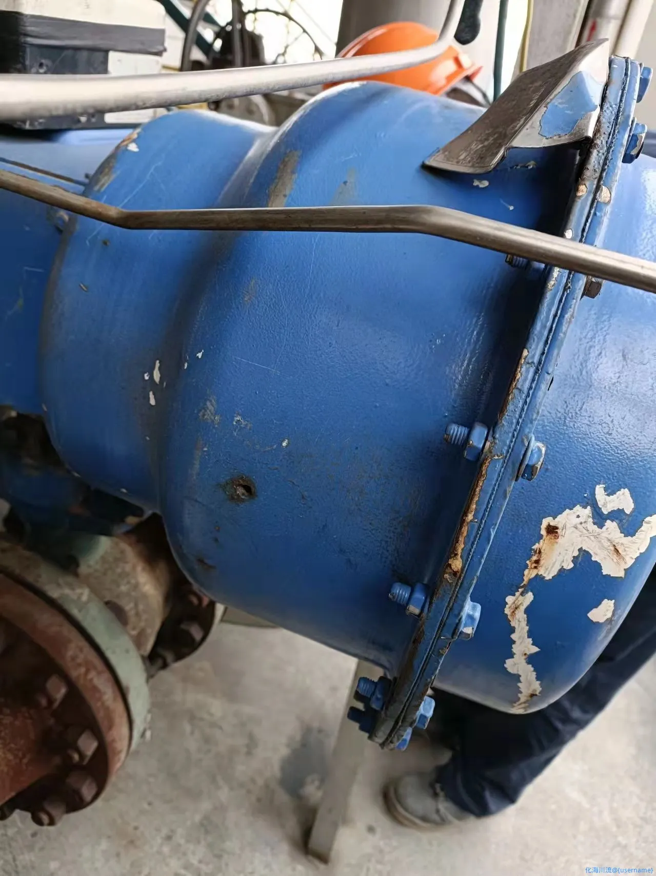

请教下各位,图一 一周有三个同样的小孔,这是起什么作用的呢》?感谢指导

这孔连个螺纹都没有,气缸上有排气孔吗
另外问下你是长炼的不
发表于 2022-2-23 15:59:42
tjhuan楼主 VIP会员 VIP会员 | 显示全部楼层       最后访问IP浙江省
海川初三  |  头衔:  【仪表工程师】
不是长炼,气缸顶部没有排气孔,底部(图的左侧)还有三个孔。

就是排气孔吧,别的想不出来了,弹簧侧容积比较大,在给风的时候排气快点能动作快点,顶部接的风线肯定不能再有孔了

就是弹簧侧的呼吸孔,没有呼吸孔,会导致阀门动作不正常

也只能是排气孔了,
以前遇到过大阀门排气不通畅,解决办法就是用手电钻在气缸下部打孔
可得做好防水!!

呼吸(排气)孔。
执行机构的膜片或活塞在向一个方向运动时会挤压该方向的空间,对于双作用执行机构可以通过控制管路排气,对单作用执行机构,开个孔让气自然排出即可。

这台阀门是是从顶上进气的,而这个孔是在膜片的下方,是不是捡漏孔。如果这个孔有气出来,说明膜片破了。

有道理

现在气动仪表就剩下控制阀和电气阀门定位器了。过去的气动仪表上,许多都有呼吸孔。
呼吸孔时气动仪表内部膜片运动时呼吸用的,没有呼吸孔膜片就无法正常运动。
