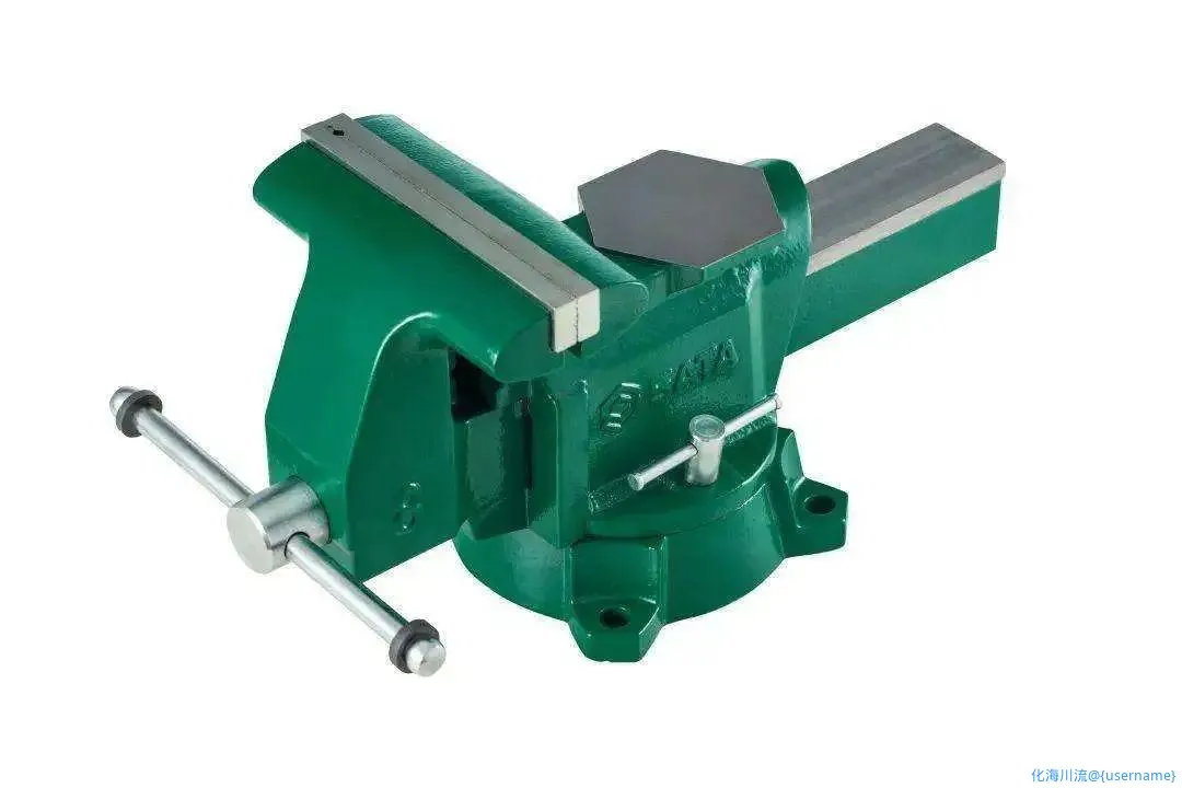

      检维修工作,离不开用来固定和修复工件的“台虎钳”,台虎钳虽然适用性很强,但也有一些弊端。比如要修复一些重量较大的工件时,要从现场用手推车拉运回来,费时费力;一些形状不规整的小型工件,固定起来又很不牢靠,甚至需要用手使劲压住,但操作时工件依然容易“跑偏”,不但影响修复精度,还容易伤到手。
      有没有轻便灵活的工具解决台虎钳的弊端呢?最好还不花钱

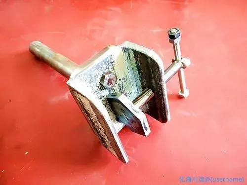

案例: 大庆石化维修车间钳工班长李增义师傅(点赞!)用废旧钢管、钢板、螺栓啥的DIY了一套小巧便捷的固定工具。 用一小截槽钢和一小块六角钢板,分别在槽钢和六角钢板上各钻一孔,用废旧的螺丝一穿  详情 回复 发表于 2022-2-22 19:44
海川副教授  |  头衔:  【知识丰富的参与者】
智者明 发表于 2022-2-22 19:37
检维修工作,离不开用来固定和修复工件的“台虎钳”,台虎钳虽然适用性很强,但也有一些弊端。比如要 ...
案例
      用一小截槽钢和一小块六角钢板,分别在槽钢和六角钢板上各钻一孔,用废旧的螺丝一穿一拧,夹具成型。

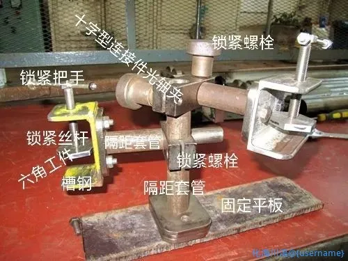

      然后,他又做了一个复杂的固定支架,结构包括隔距套管十字型连接件光轴夹锁紧螺栓等等。这些结构各有用处:通过更换不同长度的套管,可以调节夹具的高低位置;通过调节锁紧螺栓,可以让夹具随意旋转……这些都是他用捡回来的废料,纯手工制作出来的,没花一分钱。

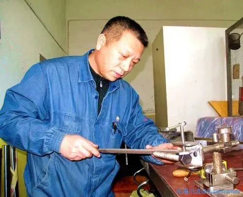

      “万向夹”制作完成,李师傅便开始“小试牛刀”。他找来一个有毛刺的防静电铜棒,通过旋转把手,将铜棒紧紧夹在六角钢板和槽钢底部的端面,因为用力均匀,铜棒磨得光滑平整。
      这要是以前,大伙儿得一手拿着铜棒,一手拿着锉刀磨。现在,“万向夹”不仅可以牢牢固定工件,而且可以让工件360度任意旋转,钳工们在操作时,不用再根据工件的角度,摆出“卑躬屈膝”的难受姿势了。更方便的是,由于工件小巧,大家甚至能带着它直接到现场开展工作,真正实现了“维修自由”!
