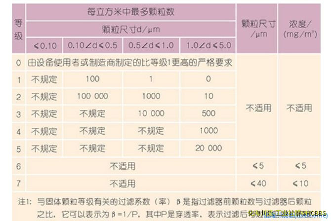

一、依据需要过滤微粒的精度选择
1)当压缩空气与产品有直接接触或有直接接触的可能,而任何颗粒杂质对产品的过程质量和最终质量会造成影响时,应当按技术文件的规定限制压缩空气中的固体、微生物、水、油等杂质并选择相应的净化设备。比如医疗卫生、医疗器械、食品、高科技电子、芯片、高精度记录光盘等。
2)一般性的通用工艺和气动系统,对压缩空气中固体、液态杂质的净化程度,则可依据以下因素来确定:
1气动设备和控制系统的结构和材料;
②气动元件、仪表中气流通道间隙和孔的大小尺寸及精度;
③对系统可靠性和寿命的要求;
④使用条件及杂质影响的性质。
必须注意:杂质微粒的硬度越高,气动系统中各元件的磨损就越大,终会因磨损和摩擦运动发热而烧坏元件;杂质的几何尺寸越大,越容易堵塞元件的通气小孔。
下表为GB/T 13227.1-2010《压缩空气第1部分:污染物净化等级》中有关固体颗粒的等级。
