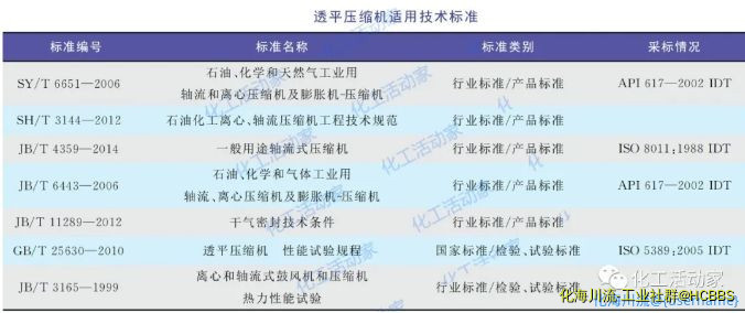

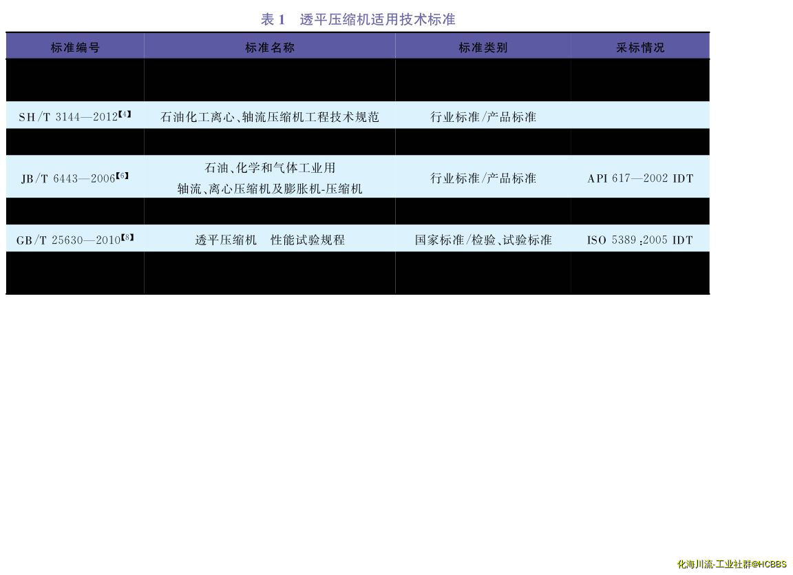

炼化行业透平压缩机主要适用的技术标准如下
可以看出,透平压缩机现行的产品标准都是行业标准。从采标情况看,SY/T 6651和JB/T6443都是等同采用(IDT)美国石油协会标准API 617-2002的。SH/T 3144是在API 617-2002的基础上补充了一些技术规定,适用范围仅限于离心/轴流式压缩机一类机型。API 617-2002这版标准和之前版本最显著的不同是增加了适用物资范围(扩大至轴流/离心式压缩机、整体式齿轮增速离心压缩机和膨胀机-压缩机等3类机型),标准整体结构分为4个部分(第一部分是通用要求,其他3个部分针对3类机型提出具体要求)。
      另外API 617-2002在设备设计、制造、动力学等方面的技术要求也有所提高,比如设备不间断连续运转时间由3年提高至5年、转子动力学部分的规定也增加了大量篇幅。JB/T 4359最早是等同采标ISO 8011-1988的,仅适用于介质为空气的轴流式压缩机,它在特殊工况下的材料选择、转子带阻尼不平衡响应分析及稳定性分析、性能试验执行标准等方面的规定,与API 617标准相比要简单一些。
    透平压缩机输送各种工艺气体时,为了防止或限制这些气体沿压缩机旋转轴泄漏到大气中,就必须采用轴端密封,保证运行安全。透平压缩机一般选用迷宫密封、浮环密封、机械密封、干气密封等类型的密封。干气密封这类非接触式密封,由于具有可靠性高、无油污染、功率消耗低、寿命长等优点,已成为危险性气体轴端密封的主要选择。SY/T 6651标准中对各类轴端密封都做了详细规定,并附了典型的结构剖面图。而JB/T 11289仅适用于干气密封一种类型,但对应压缩机和泵两类应用,在密封设计、制造、检验、泄漏标准等方面的规定还比较详细。
      **标准GB/T 25630-2010是等同采用国际标准ISO 5389-2005的,是透平压缩机性能试验的准备、过程以及评定所应遵循的标准规程。API 617-2002在压缩机性能试验标准规定中也认可ISO 5389标准规定,但首选的性能试验标准还是美国标准ASME PTC-10-1997。实际上,ISO 5389是结合了美国标准ASME PTC-10和德国工程师协会标准VDI 2045的相关规定而形成的国际标准,它更注重于通过相似理论将试验结果中的测量值换算成保证条件,以验证结果的保证程度。行业标准JB/T  3165与ASME PTC-10是非采标关系,虽然这两个标准都将试验类别划分为合同指定气体和代用气体2类,但ASME PTC-10在气体计算公式、换算模型推荐、压缩机段间冷却模型处理等相关规定上更加详实。

资料能看到吗?
