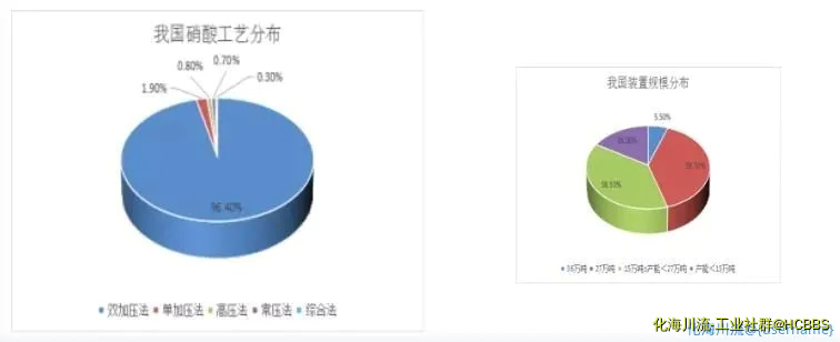

生产工艺
    我国的硝酸生产工艺有双加压法、单加压法、高压法、常压法、综合法。目前已将常压法、综合法生产工艺列为落后淘汰行列,新建装置已不允许采用该生产工艺。取而代之的是双加压法生产工艺,该工艺集氨耗低、铂耗低、成品酸浓度高、尾气中NOX含量低等优点为一身,是目前世界上最先进的硝酸生产工艺。装置规模以15-27万吨为主,占总产能的78%。(数据来源:民爆行业信息平台)
