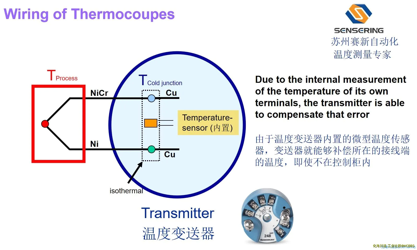

RT,求大哥讲解一下温度变送器自带冷端补偿桥式电路原理说明

xxkhcVIP会员 VIP会员 | 显示全部楼层       最后访问IP云南省
不要想复杂了, 现在的温度变送器谁还用只有教科书上才有的桥式补偿电路, 基本是用PN结补偿, 一是电路简单, 成本低, 效果也不错。 我估计2楼的内置也是个PN结。

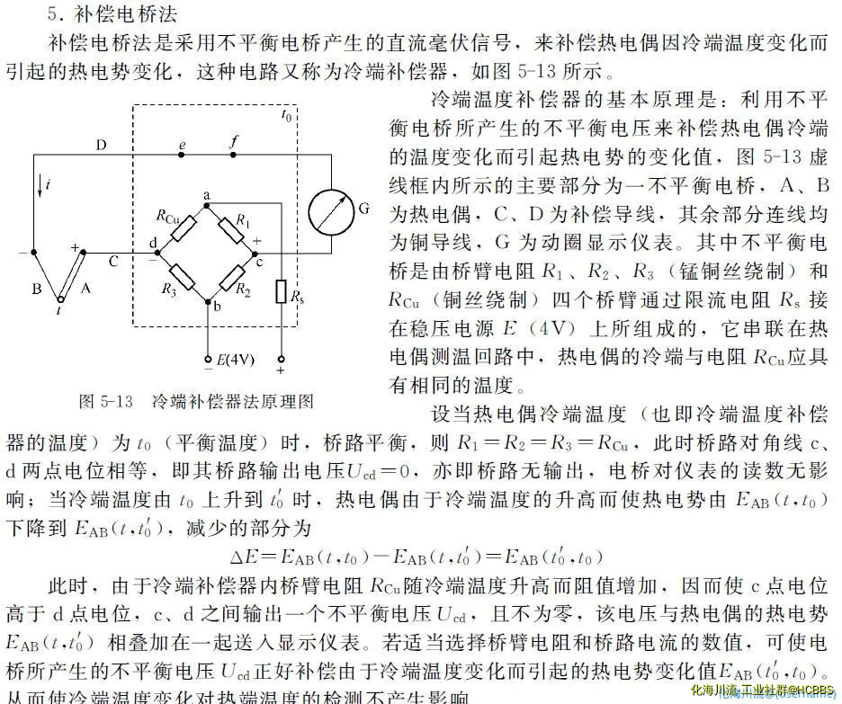

回帖后看到楼主为这事发了2个帖一直在问桥式补偿电路问题, 冲着楼主的执作, 我再提供一份资料供楼主学习。

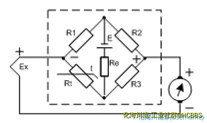

海川工程师(荣誉)  |  头衔:  TA未设置
热电偶电桥补偿是利用电桥在温度变化是产生的不平衡电势作为补偿电势进行补偿的。
下图中的电桥,桥臂中有一只阻值随温度变化而变化的电阻Rt,
当环境温度等于补偿温度(例如:25℃)时,电桥平衡。桥路+-端电势为零;
当环境温度偏离补偿温度时,Rt改变,电桥不平衡。此时桥路+-端会产生一个电势;
选择各桥臂电阻阻值,使桥路随温度变化产生的电势等于需要的补偿电势,即可起到补偿作用。
热电偶电桥补偿,由于制造工艺产生的离散性造成的误差较大,现在较少采用。
