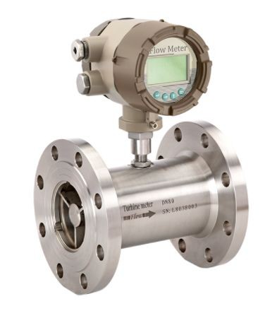

04、涡轮流量计
640
安装要点

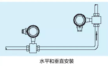

涡轮流量计可水平、垂直安装,垂直安装时流体方向必须向上。液体应充满管道,不得有气泡。
安装时,液体流动方向应与传感器外壳上指示流向的箭头方向一致。安装时必须使管道内流体满管,才能保证测量精准。
