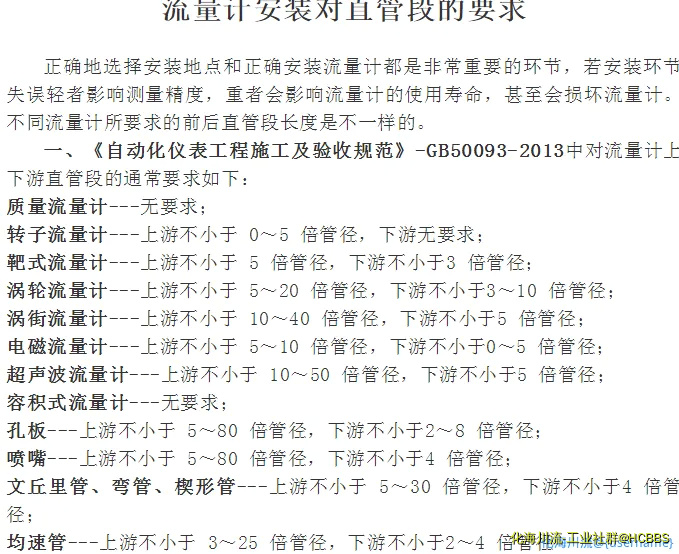

请教各位老师:质量流量计前后直管段要求是多少?是不是前10倍管径,后5倍管径?所有的流量计都有要求还是只是针对某种流量计?

image.webp ,这个是不是能帮你解惑
发表于 2022-1-22 13:11:53
范围太广了,,没法选,10-40倍
发表于 2022-1-24 08:20:16
一般都要求前10后5,特殊情况下安装条件不够可以前5后3.
质量流量计和容积式流量计除外
