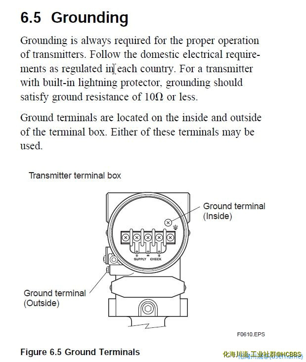

请问压力变送器接线盒内的接地端子和外壳上的接地端子有什么区别?
这两个端子什么情况下需要接上,比如天然气管道上。

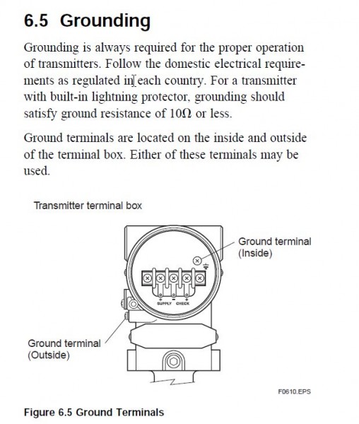

现在的变送器基本都是二线制的现场仪表,仪表内部和外部的接地端子是相同的,通过导体是连通的。
外部的接地端子便于同时连接外部的多个接地网络接线,而内部的接地端子便于连接信号/供电线的屏蔽接地线。
下图是横河电机的压力变送器关于仪表接地端子的说明。

外部接地端子只有在特殊场合才接到接地网,比如雷电较多的地方。
内部接地端子用于接屏蔽线,电缆屏蔽线或者接到这个端子上,或者接到电缆另外一端的接地端子上,比如DCS机柜工作接地端子,保证一端接地。
