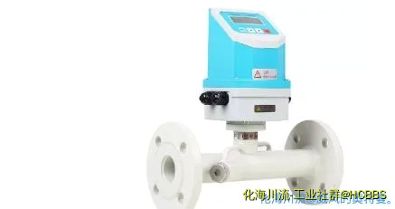

一、现象:流速显示数据剧烈变化
      原因:传感器安装在管道振动大的地方或安装在调节阀、泵、缩流孔的下游。
      处理措施:将传感最装在远离振动的地方或移至改变流态装置的,上游。
      现象:传感器是好的,但流速低或没有流速
      原因:
      1.管道内油漆、 铁锈未清除干净。
      2. 管道面凹凸不平或安装在焊接缝
      3.传感器与管道耦合不好,耦合画有缝隙或气泡。
      4.传感器安装在套管上,则会削弱超声波信号。
      处理措施:
      1. 重新清除管道,安装传感器。
      2.将管道磨平或远离焊缝处安装传感
      3. 重新安装耦合剂。
      4.将传感器移到无套管的管段部位。
二、现象:读数不正确
      原因:
      1.传感器装在水平管道的顶部和底部,沉淀物干扰超声波信号。
      2.传感器装在水流向下的管道上,管内未充满流体。
      处理措施:
      1.将传感器装在管道两侧。
      2.将传感器装在充满流体的管段上。
