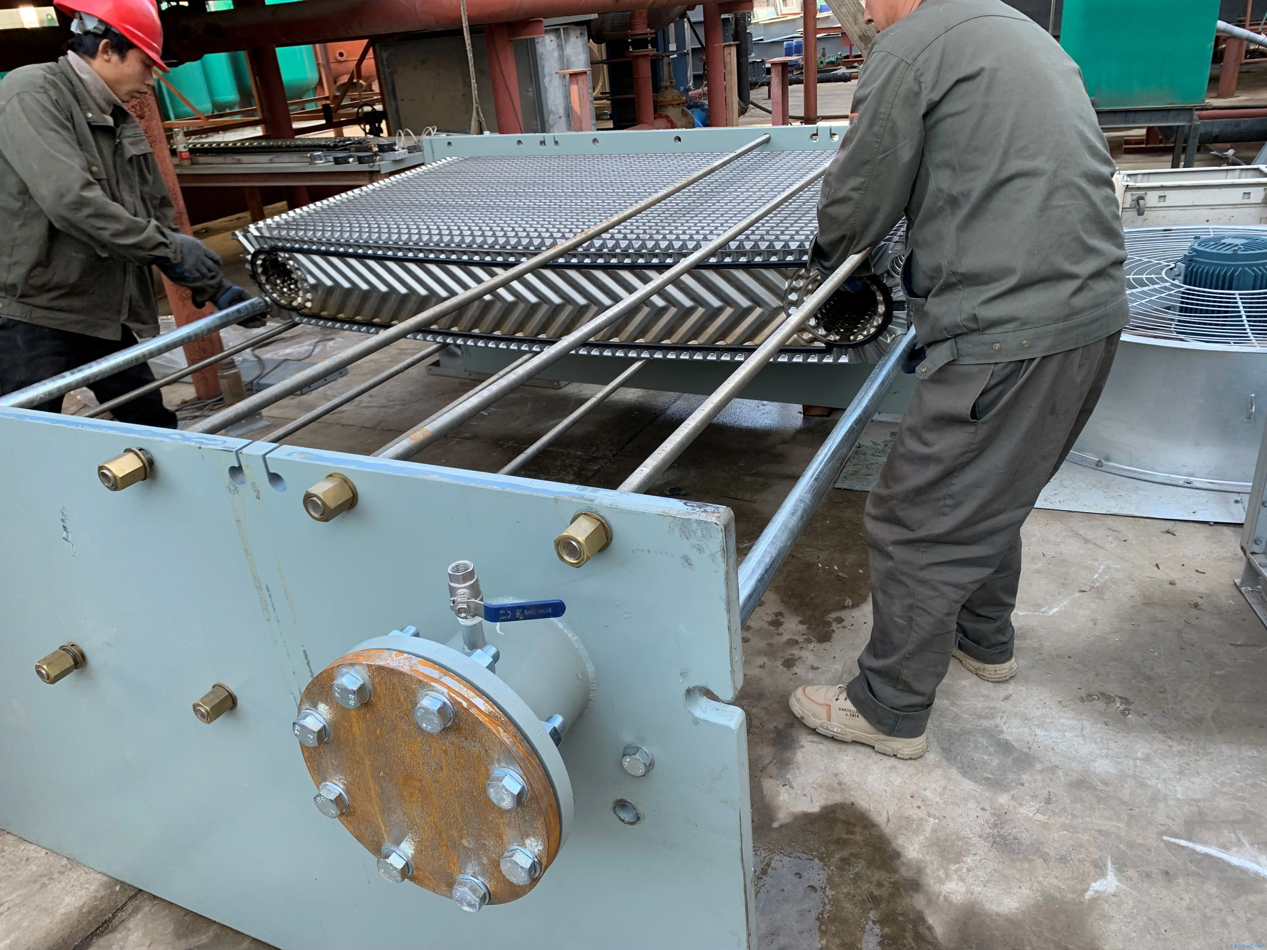

1、可拆:可拆闭式冷却塔便于拆装,对于水垢清除,极其简单,拆下来清洗即可,不影响塔体,清除彻底,可以恢复到全新状态,从而保持较高的运行效率;
2、节水:可拆闭塔提高了空气对流换热的比例,甚至在低温季节,可以实现直接干空冷,减少水的损耗。
3、抗结冰:对于极限低温,环境温度0℃以下运行,突发停机,即使系统结冰,也不会爆管,更不会损坏设备。
4、寿命长:每5-10年更换密封件即可,成本不到整塔成本的10%,如此反复,可使用20年以上,主体换热器框架为30mm以上厚度的碳钢板,压紧螺栓为M30左右的304不锈钢材质,螺母为黄铜材质,可以无限次使用。
5、节能:波纹板换热效率是圆管换热效率的5-8倍,综合换热效率高,因此可节约风机能耗50%以上。喷淋水流量可以降至循环水量的30-40%,水泵能耗也明显降低。

你确定好用吗  水从几个窗户都会飘出来  别问我怎么知道  我们里面是列管  用过很多台

漂水有解决办法,我们这个全新的塔,漂水率0.01%

你们用的是什么塔,列管就是传统的盘管闭塔,那都是最古老最传统的冷却塔了。

除了里面你们是板换 我们是列管  其他的一模一样  看你这图片 一看结构都知道  你可以回访你的客户,板换拆下来清洗一次 再来回装外护板能复原吗  下面进风口漂水吗  实话实说  并不否定你们的产品

水从窗往外飘,是窗设计不合理吧。

大号板式散热器

完全可以复原,产品是经过我们多次反复测试、实验后确定推出来的。

板式换热器用到冷却塔上,长见识了,谢谢楼主分享,不知效果咋样
这吹过了把。304和黄铜都软,容易滑丝卡死

304不锈钢和黄铜螺母确实都比较软,但是如果都是硬的或者一软一硬的材质,一旦出现滑丝或者卡死的情况下,还能用吗?我们也是做过多种测试得出来的结论,这也是为什么我们选择不锈钢和黄铜来搭配的原因,或者你有什么好的建议,也可以交流交流
