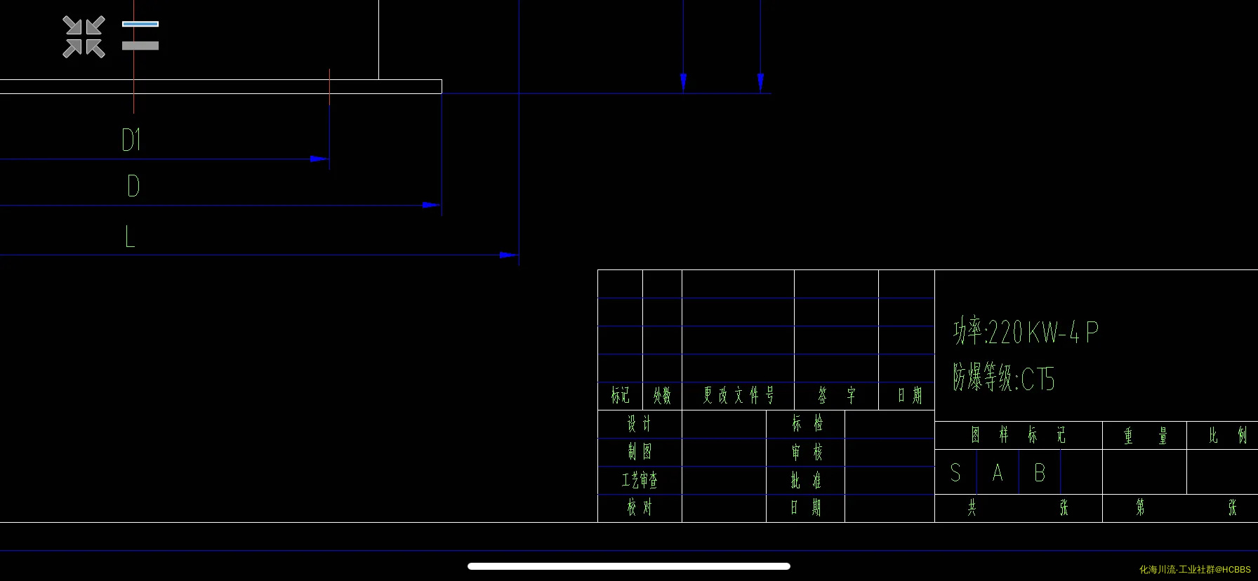

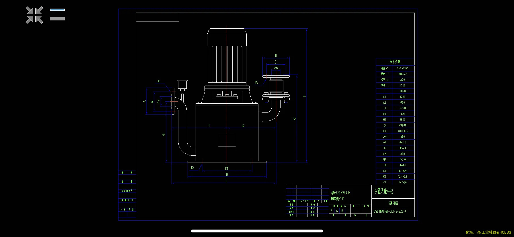

[讨论] 220kw、380v电机,距离配电室大概600米的距离,采用多大规格的电缆合适?
6.2K |4
wx_一念成佛20336VIP会员 VIP会员 | 显示全部楼层 |阅读模式       最后访问IP安徽省
采用多大的断路器和电缆合适?

220千瓦的为什么不采用660伏特或1140伏特呢?这样电缆会小很多!一定要采用380的话,4芯铜电缆聚氯乙烯的需要300mm2 800A开关;仅供你参考!
我们配电室只有380v
