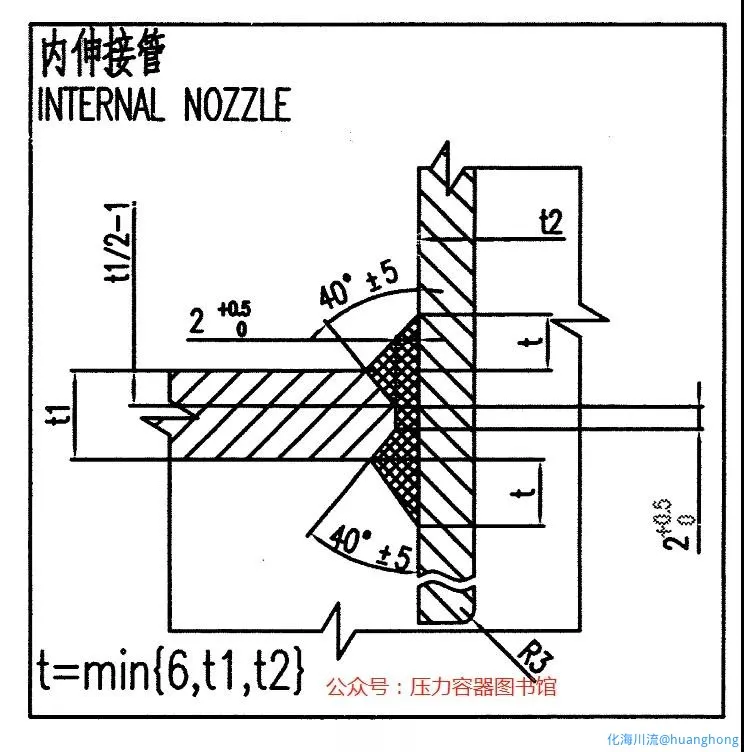

曾经发生过这样一起搅拌釜爆炸事故:
有一台间歌操作的搅拌釜,由于进出物料不同时和为了布管紧凑,将液态物料的进出口管合并为一个,位于下封头中心部位。
管口与下封头之间的连接采用平齐结构,这种结构可以满足排液的要求,而从充液的要求来看,这种平齐结构就不尽合理。
液体由管路进入一个相对宽阔的容器空间,在压力有所降低的同时会产生闪蒸、汽蚀、冲刷等现象,其后果是使管口附近的容器封头壁厚减薄。
由于这个管口正对着搅拌轴,从内部检测被忽略,在外部检测又受到接管法兰及保温层的限制,从而成为检测的死角。公众号:压力容器分享站
这样,最终导致搅拌釜下封头管口附近强度不够而引发了容器的爆炸。
所以说,当工艺提出,进口接管内伸的时候,一定要按照工艺文件来设计。
