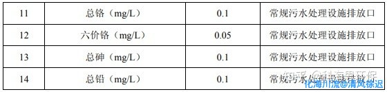

图1 《GB 16889-2008》中排放浓度限值
因为垃圾渗滤液不同于一般城市污水的特点,垃圾等废物在堆放、填埋和焚烧过程中通过压实、发酵作用产生的二次污染物,为有机或无机有害成分的液体形态,通常具有成分复杂、氨氮(nh4-n)和有机污染物质(codcr)浓度高、可生化性差、总溶解性固体含量(tds)高、重金属物质含量高,且伴有剧毒,恶臭等主要特性。在渗滤液的处理方法中,将渗滤液与城市污水合并处理是最简便的方法。
图2《GB 16889-2008》中排放限值

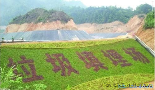

垃圾填埋场根据填埋年限的长短可划分不同等级,填埋小于等于5年的可以定义为初期垃圾填埋场,填埋5-10年的可以定义为成熟垃圾填埋场,10年以上的可以定义为老龄垃圾填埋场,随着填埋场使用年限的增加垃圾渗滤液水质情况均也有较大变化,主要影响因素为填埋场的使用年限和设计构造,垃圾渗滤液的物质成分和浓度波动很大,随着垃圾填埋场年限增加,其处理难度也随着递增。国内大多填埋场通常远离城镇,因此其渗滤液与城市污水合并处理有一定的具体困难,所以绝大多数垃圾填埋场设立有独立的渗滤液处理站自处理垃圾渗滤液,处理工艺也不尽相同,以下就为您介绍一下垃圾渗滤液的常见处理工艺及优缺点点评。
