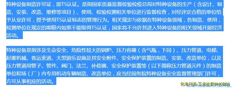

[求助] 请问一下哟,蒸汽管道涡街流量计需要TS认证吗?

段誉王语嫣VIP会员 VIP会员 | 显示全部楼层       最后访问IP江苏省
是要的。艾默生有的

lotos1987VIP会员 VIP会员 | 显示全部楼层       最后访问IP河北省
市监特函〔2018〕515号 《市场监管总局办公厅关于开展电站锅炉范围内管道隐患专项排查整治的通知》
“各省、自治区、直辖市及新疆生产建设兵团质量技术监督局(市场监督管理部门),各有关单位:
近期,热电联产锅炉以及企业自备电站锅炉范围内管道接连发生事故,造成了较大损失和社会影响。一些地区在后续排查中陆续发现,部分锅炉范围内管道的设计、制造、安装、使用管理、检验检测等环节存在锅炉安全技术规范及相关标准未得到严格执行等问题。为防范系统风险,消除安全隐患,明确各方责任,进一步加强电站锅炉范围内管道安全监察工作,现将有关要求通知如下:
一、电站锅炉范围内管道的界定
电站锅炉范围内管道包括锅炉主给水管道、主蒸汽管道、再热蒸汽管道等。
(二)制造
1.建设单位采购电站锅炉范围内管道中使用的元件组合装置
(减温减压装置、流量计(壳体)、工厂化预制管段,下同)时,应在采购合同中注明“要求按照锅炉部件实施制造过程监督检验”的要求。制造单位制造上述元件组合装置时,应向经总局核准的具备锅炉或压力管道监检资质的检验机构提出监检申请,由检验机构按照安全技术规范和标准实施制造过程监督检验,合格后出具监检报告和证书。未经监督检验合格的管道元件组合装置不得在电站锅炉范围内管道中使用。
2.电站锅炉范围内管道中使用的压力管道元件(钢管、阀门、管件、补偿器、法兰和元件组合装置)还应当符合压力管道安全技术规范的要求。其中,元件组合装置可以由压力管道元件制造单位制造,也可以由相应级别的锅炉制造单位制造。制造和监检的重点技术要求如下:
(1)应当对原材料进行入厂验收,确认合格后才能使用。
(2)流量计(壳体)原则上应由整段无缝钢管制成,不得存在异种钢焊接的环缝。特殊情况需要使用两截管段用环缝焊接流量计(壳体)的,应经锅炉设计文件鉴定机构书面同意。
(3)应当对合金钢管、管件对接接头母材和焊缝进行100%化学成分光谱分析。
(4)外径>159mm或者壁厚≥20mm的环向对接接头,应当进行100%射线或100%超声检测;外径≤159mm的环向对接接头,应当进行50%射线或50%超声检测(锅炉额定工作压力≥9.8MPa时,应当进行100%射线或100%超声检测)。
(5)外径>108mm的全焊透结构角接接头,应当进行100%超声检测,其它管接头的角接接头按照不少于接头数的20%进行表面检测。
(6)焊接、热处理应当符合《锅规》4.3和4.4的要求。
(7)在产品质量证明书中注明满足《锅规》相关要求。
这条规定是在某余热电厂主蒸汽管道出现泄漏事故造成严重人员伤亡后以特函的形式发出的。

wwwoopVIP会员 VIP会员 | 显示全部楼层       最后访问IP山东省
涡街不需要吧。差压的需要
