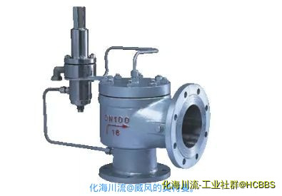

一、安全阀的设置下列11种情况之一必须安装安全阀:1、独立的压力系统(有切断阀与其它系统分开)。该系统指全气相、全液相或与气相连通。2、反应器异常而引起的超压。 3、容器的压力物料来源处没有安全阀的场合。4、设计压力小于压力来源处压力的容器管道。5、容积式泵和压缩机的出口管道。6、由于不凝气的累积产生超压的容器。7、加热炉出口管道上如设有切断阀或控制阀时,应该在该阀上游设置安全阀。8、由于工艺事故、自控事故、电力事故、火灾事故和公用工程事故引起的超压部位。9、液体因两端阀门关闭而产生热膨胀的部位。10、凝气透平机的蒸汽出口管道。11、某些情况下,由于泵出口止回阀的泄漏,则在泵的入口管道上设置安全阀。 image.png
安全阀设置的典型方式
1.方式一:只安装一个安全阀,安全阀的前后不加截断阀。
2.方式二:只安装一个安全阀,安全阀的前后加截断阀。
3.方式三:只安装一个安全阀,安全阀的前后加截断阀及副线阀。
4.方式四:只安装一个安全阀,安全阀前装一组爆破片;在爆破片及安全阀之间,安装有可供在线校验使用的四通组件接口。
5.方式五:只安装一个安全阀,安全阀前装一组爆破片;在爆破片及安全阀之间,安装有可供在线校验使用的四通组件接口,且爆破片前和安全阀后又分别加装一个截断阀。
6.方式六:同时安装两个安全阀,且在每个安全阀前后加装一个截断阀,使安全阀可互为备用。
典型方式的选择
1.符合下列情况之一时,按方式一设置安全阀:
(1)在间断或批量生产的操作单元中,能满足一年一校的要求;
(2)为满足安全阀一年一校的要求,设备内物料可倒空时。
2.凡需要连续运转一年以上的设备,且在安全阀校验的时间内,可利用其他措施能保证系统不超压,按方式二设置安全阀。
3.符合下列情况之一时,按方式三设置安全阀:
(1)在安全阀校验时间内,不能利用其他措施来保证系统不超压时;
(2)开停车时,需要通过安全阀的副线阀来排放物料时。
4.符合下列情况之一时,按方式四设置安全阀:
(1)在介质为粘稠介质、腐蚀介质、介质会自聚、介质带有固体颗粒其中之一时;
(2)安装一个安全阀,仅加爆破片就可满足在线校验的要求时。
5.在本条第4情况下,且设备运行周期内需在线更换爆破片时,应按方式五设置安全阀。
6.在用以上方式都不能达到“一般每年至少应校验一次”要求的场合,按方式六设置并联备用安全阀,并用铅封使它们处于一开一闭的状态。
7.按照系统需要,当一个泄放源设置了两个或两个以上的安全阀时,为满足“一般每年至少应校验一次”的要求,应参照上述六种方式之一选取一种既能满足使用要求,又比较经济的方式加以配置。
8.对工艺有特殊要求的安全阀设置按相关规定执行。
二、安全阀的选型
1.不可压缩液体的膨胀泄压,宜选用微启式安全阀,也可选用全启式安全阀。当介质为液体选用全启式安全阀时,它的动作性能则变为微启式,其喷嘴内径应按微启式计算。
2.在一般流程工况下选用弹簧式安全阀或先导式安全阀。
3.下列情况应选用平衡波纹管式安全阀:
(1)安全阀的背压力大于其整定压力的10%,而小于30%时;
(2)当介质具有腐蚀性、易结垢、易结焦,会影响安全阀弹簧的正常工作时;
但平衡波纹管式安全阀不适用于酚、蜡液、重石油馏分、含焦粉等的介质上,也不适用于往复压缩机选用。
4.下列情况应选用先导式安全阀:
(1)安全阀的背压力大于其整定压力的30%以上时;
(2)要求安全阀的密封性能特别好的场合;
(3)对于介质有毒、有害时,应选用不流动式导阀(即导阀打开时,它不向外排放介质)。
5.除用于水、蒸汽、空气、氮气的安全阀外,所有安全阀都应选用封闭弹簧式结构。
