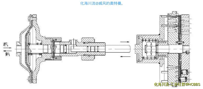

  所谓卸荷器,即利用机械方式强行打开活塞压缩机的进气自动阀,使相应的气缸进气口始终完全敞开。气体在气缸内无压缩过程,气缸所吸进气体在排气过程中返回进气腔,所造成的结果是该工作容积排气量为零。这种调节气量的方式通常用于双作用式活塞压缩机上,即在活塞的两侧皆有一个相同级次的工作容积,利用卸荷器工作时可使任意一侧的工作容积失效,即使双作用气缸变为单作用气缸,排气量减半。相反,卸荷器不工作时该气缸的排气量又可恢复到百分之百。当然也可以在活塞两侧皆使用卸荷器可使相应气缸的排气量为零。
      现在所常见的卸荷器通常是由固定在活塞压缩机气缸外壳上的执行件与气缸内带有卸荷叉的网状进气自动阀相配合。利用执行件中的顶杆推动卸荷叉强行打开进气阀,完成卸荷作用。至于推动顶杆的力的来源,常见的有气动式和电磁式,即采用气动膜盒、气动柱塞或电磁方式提供动力。现在用的较多的是气动膜盒式卸荷器工作原理如下图。
工作原理
当高压气体通过膜盒顶部的接口进入到膜盒内,提高膜盒内气体压力,使膜盒内的弹性膜按压差的方向产生变形,推动顶杆向外移动,接触进气阀上的卸荷叉后,推动卸荷叉沿轴向位移,直至卸荷叉上的各顶叉将进气阀阀片完全顶开,进气阀不能自行关闭,进气通道完全敞开,进入气缸内的气体可自由沿该通道回流,气体没有经过压缩提压,无法打开排气阀,故导致该工作容积排气量为零。当高压气体通过膜盒顶部同一接口排出膜盒放空时,膜盒内的弹性膜带动卸荷器顶杆回复原位,进气阀上的卸荷叉在不受顶杆的推力后靠自身的弹簧回复原位,使各顶叉脱离气阀阀片.,气阀重新进入正常工作状态,不再受卸荷器的控制,此时该工作容积恢复到设计状态进、排气正常。
