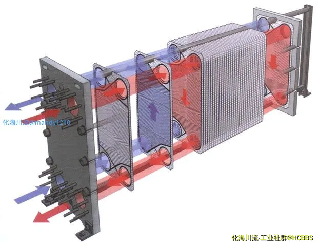

板式热交换器是液—液、汽—液进行热交换的理想设备。
下面普小编介绍一下板式换热器循环原理图及工作原理:
板式换热器循环原理图:
板式换热器的结构原理:
板式换热器是由带一定波纹形状的金属板片叠装而成的新型高效换热器,结构部件包括板片、垫片、压紧板(活动压紧板和固定压紧板)、框架(上、下导杆,前支柱)、夹紧螺栓组成,各板片之间形成薄矩形通道,板片之间由密封垫片进行密封并导流,分隔出冷/热两个流体通道,冷/热换热介质分别在各自通道流过,与相隔的板片进行热量交换,以达到用户所需温度。
板式换热器的工作原理:
板式热交换器是由许多冲压有特殊波纹形状的薄板按一定间隔,四周通过垫片密封,并用框架和压紧螺旋重叠压紧而成,板片和垫片的四个角孔形成了流体的分配管和汇集管,同时又合理地将冷热流体分开,使其分别在每块板片两侧的流道中流动,通过板片进行热交换。
板式换热器的结构及换热原理决定了其具有结构紧凑、占地面积小、传热效率高、操作灵活性大、应用范围广、热损失小、安装和清洗方便等特点。

谢谢分享   就是流道太小了,容易堵塞
