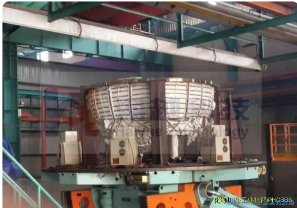

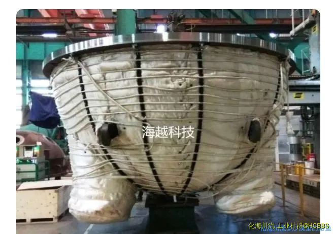

[资源分享] 【海川设备猜猜看】难道是天气太冷,穿上这样厚厚的衣服

hnacsjyVIP会员 VIP会员 | 只看该作者       最后访问IP湖南省
简介--热处理?-登录查看全文
发表于 2021-12-15 09:46:59
简介--应该是保温吧-登录查看全文

保温为了什么  详情 回复 发表于 2021-12-15 12:06

简介--后热消氢-登录查看全文

有这个的需求  详情 回复 发表于 2021-12-15 13:25

简介--liu870611 发表于 2021-12-15 13:12 后热消氢 有这个的需求-登录查看全文

简介--现场做保温隔热!-登录查看全文

不是现场,是在堆焊加工过程中  详情 回复 发表于 2021-12-16 17:26
简介--龙腾九天 发表于 2021-12-15 23:32 现场做保温隔热! 不是现场,是在堆焊加工过程中-登录查看全文

简介--加热保温?有最低温度要求?-登录查看全文

那肯定的,多台加热机  详情 回复 发表于 2021-12-17 15:13
简介--zc8878052 发表于 2021-12-16 19:53 加热保温?有最低温度要求? 那肯定的,多台加热机-登录查看全文

简介--焊前预热,焊中加热,焊后后热和消应力热处理-登录查看全文
