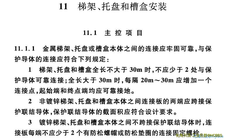

GB50303:
但一般化工企业都是保险点,还是都接上了吧。说白了就是多道保险的事,又没多少成本。

其实他有点像化工企业的危险物料管道的法兰处的静电跨接,比如天然气管道,煤气管道等,都是为了以防万一,安全措施就是杜绝万一,桥架里有电缆,如果某个电缆破了,漏电了,这个桥架与其他桥架不导通,与管廊不导通,那么它本身就是个带电体,你一碰,电死了,连上的目的就是,电缆即使漏电,我们也能将其导入大地,最后导致开关跳闸,这样就能发现问题了,无形的隐患才最可怕!所以,不光有跨接,还有接地呢

GB 50217 电力工程电缆设计规范
6.2.9 金属制桥架系统应设置可靠的电气连接并接地。采用玻璃钢桥架时,应沿桥架全长另敷设专用保护导体。
CECS 31 钢制电缆桥架工程设计规范
3.6.25 当利用桥架系统构成接地回路时,应按本规范第3.7.5条规定测量连接处的接触电阻值,其值应不大于0.00033Ω。
所有规范在此强调的都是可靠连接。桥架或槽盒的金属连接片、螺栓等时,其表面油脂、间隙等都可能增加接地电阻,使用跨接电缆缠绕在螺栓上与桥架或槽盒相连,目的就在于可靠连接。这与规范详细要求接地网扁钢焊接方式和焊缝长度的初衷是相似的。
