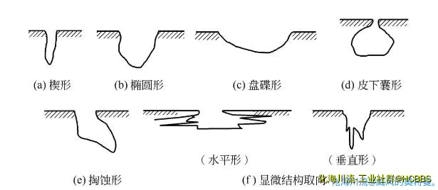

(1)点蚀(Pitting)
      ① 集中在全局表面个别小点上的深度较大的腐蚀称为点蚀,也称孔蚀。蚀孔直径等于或小于深度。蚀孔形态如图1所示。
图1 点蚀孔的各种剖面形状(选自ASTM标准)
      ② 点蚀是管道最具有破坏性的隐藏的腐蚀形态之一。奥氏体不锈钢管道在输送含氯离子或溴离子的介质时最容易产生点蚀。不锈钢管道外壁如果常被海水或天然水润湿,也会产生点蚀,这是因为海水或天然水中含有一定的氯离子。
