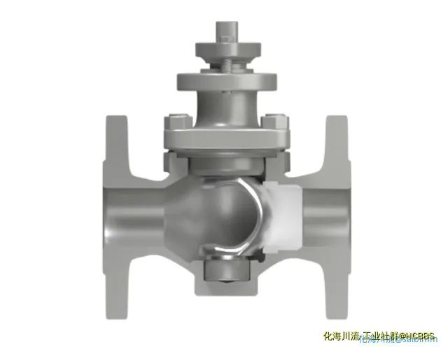

c385368b23a701345848d0d7cd9d579.webp 这种C型耐磨球阀大家觉得怎么样?双向密封零泄漏。

耐磨要看材质吧,接触面小,耐磨性好?

应该是陶瓷阀座,球面,流道喷涂碳化钨。密封面一侧为出口侧效果还可以,如果是进口,那么背侧阀体内腔缩口的位置冲刷很严重,喷涂的碳化钨可能用不了多久。
发表于 2021-12-13 10:10:46
这个是看介质的,如果是有固体颗粒的这些都是密封面这一侧为进口,我们有两种密封材质,一种是球体喷涂碳化钨,密封面喷涂镍60,还有一种是求和阀座都是YG8合金材质的 这种材质基本上是目前最硬的了,也耐冲刷  详情 回复 发表于 2021-12-14 15:35

看图,从右边进对密封面冲刷就很小 ,一共有两种密封材质,一种是球喷涂碳化钨,阀座喷涂镍60,还有一种是球和阀座都是YG8合金材质  详情 回复 发表于 2021-12-14 15:46

这款阀门是针对硅粉开发的  所以密封面用的材质也是耐磨耐冲刷的

这种用在水和150度蒸汽管道上,应该没问题吧?

我们这个阀主要针对苛刻工况设计的,水和蒸汽这样的介质那就是小意思了 一点问题都没有  详情 回复 发表于 2021-12-19 08:32

这不是跟V型球阀一个样吗,阀芯无死角

是的 跟V型球阀外形是一样的 就是里面的球不一样  详情 回复 发表于 2021-12-20 12:45
