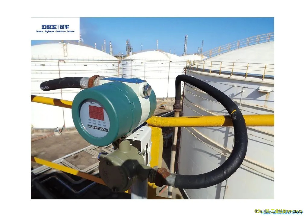

目前液位开关最常见的三大故障,A:仪表显示ERR01,ERR12,ERR14等代码, B:仪表误报警,C:仪表黑屏。
一、 引起超声波外测液位开关“显示ERR01,ERR12,ERR14”的主要原因:
ERR01:  参数错误
ERR12::  1号位置发射测量头故障
ERR14:.  1号位置接收测量头故障
处理方法:
①显示ERR01,需恢复出厂化设置重新设置标定,仍然故障则应联系定华电子客服人员。
②显示ERR12,ERR14,可尝试恢复出厂化设置或断电重启,若继续显示故障,则需检查三通接线盒和主机内端子探头线缆是否有虚接断接等情况。
③如果①②都确定正常,需检查探头和耦合情况,液位开关发射探头工作时会发出“哒哒哒”的声响,另两个探头可以互换,其阻抗为0.4mΩ;若耦合流失,需重装探头,保证密封。
