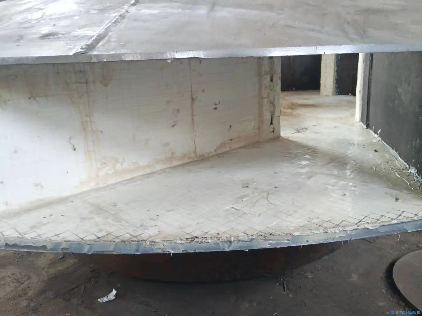

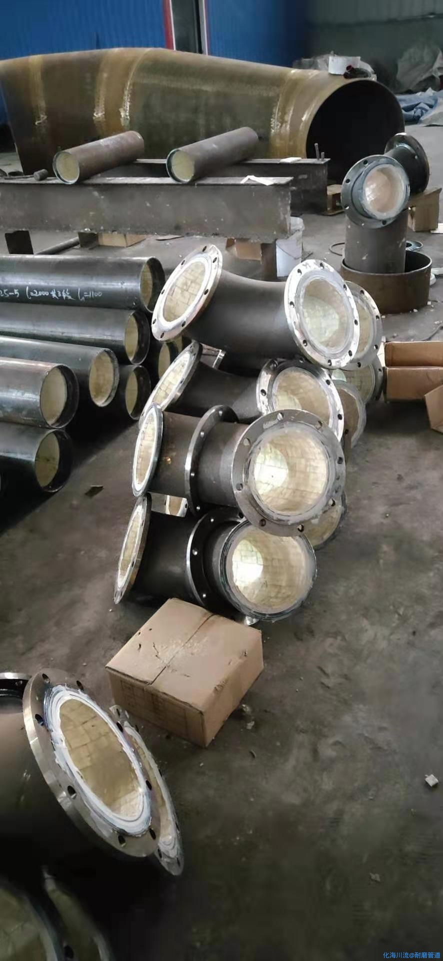

[原创] 陶瓷耐磨弯头管道设计
12.2K |4
1. 参数:
1) 型号:|TG-650-650-90 YB/T176|
2) 内径610mm
2. 技术要求:
1) 直管两端使用610*20mm,长度30mm钢管(打焊接破口)。
2)陶瓷弯头管道内径Φ610mm,材料为Q235无缝钢管,厚度10mm,内衬为耐磨陶瓷贴片,陶瓷贴片厚度为10mm。
3) 陶瓷耐磨弯头管道内每块陶瓷贴片的梯形角度根据直管通径大小设计,陶瓷贴片之间紧密相贴形成360°机械自锁力,同时采用焊接工艺(点焊工艺透过小孔将陶瓷牢固地焊接在钢管内壁,为保护焊点,上面再旋上陶瓷盖帽),确保瓷块脱落。
4) 陶瓷弯头管道内陶瓷贴片表面平整,过渡圆滑,无脱落及破裂现象,单个瓷块间间缝为0.4mm—0.6mm,板与板之间缝隙小于1mm,瓷块间隙用耐磨胶填补并刮平,相邻的两块高度误差不大于0.5mm。
5) 陶瓷技术参数:氧化铝含量 ≥90%,密度 ≥3.6 g/cm3,洛氏硬度 ≥85 HRA,抗压强度 ≥850 Mpa,抗弯强度 ≥290MPa。
6) 陶瓷弯头管道外表面应平整光洁,无毛刺、疏松、气孔或气泡、毛边、粘砂、多肉或缺肉,无裂纹。
7) 陶瓷弯头接口圆度D0/S≤4.5%  。
8) 陶瓷弯头在-20℃~300℃的环境下,使用寿命大于5年。
