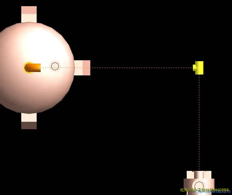

1、流向可能反了,有虚线但是不连接
2、前后等级不对或者管径不对应,也有虚线连不上
