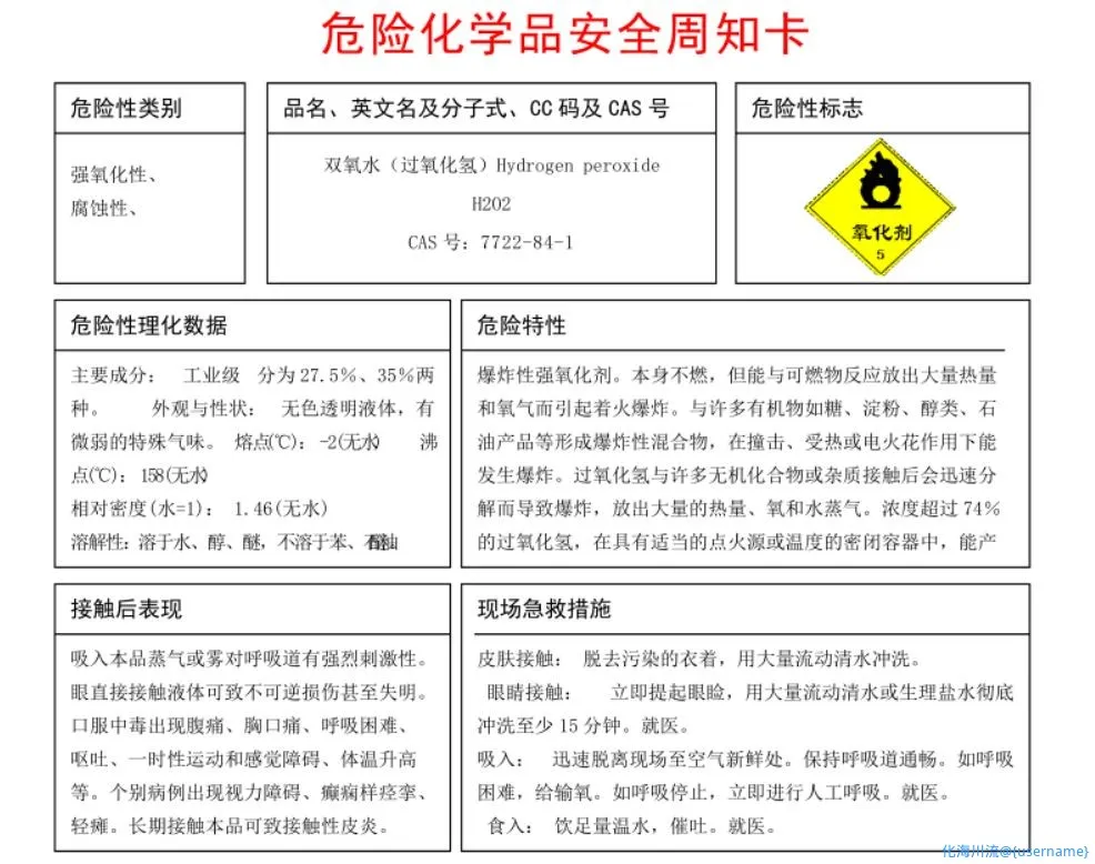

今天听闻一则消息,超出我的认知范围,特来求助。
工业双氧水储罐设置过氧化氢气体探头?居然还有这种探头的样本,
但是我实在不知道过氧化氢有什么需要设置的?
