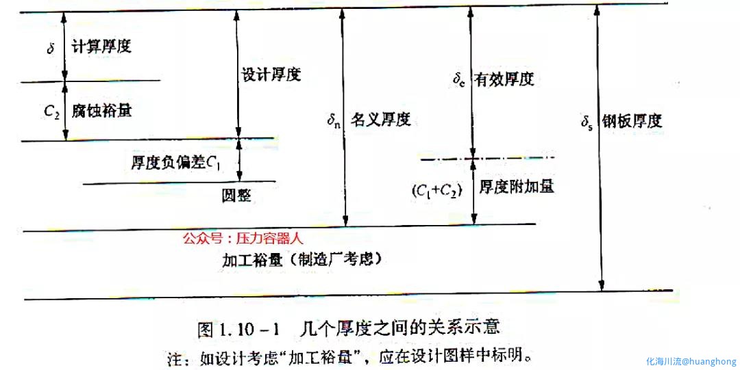

(1)计算厚度
考虑计算压力,按标准给定的计算方法计算得到的厚度;是在设计条件下保证容器强度、刚度或者稳定要求的厚度。
(2)设计厚度
计算厚度与腐蚀裕量之和;是在设计条件下保证容器强度、刚度或者稳定要求的同时,保证容器预期的设计寿命要求的厚度。
(3)名义厚度
设计厚度加上钢材厚度负偏差后向上圆整至钢材标准规格的厚度;一般为标注在设计图样上的厚度
(4)有效厚度
指名义厚度减去腐蚀裕量和钢材厚度负偏差;它是决定容器实际承载能力的厚度,一般用来校核容器的强度和稳定性;也是确定最大允许工作压力的主要参数。
(5)最小成形厚度
受压元件成形后保证设计要求的最小厚度。最小成形厚度可以理解为保证强度、刚度及使用寿命的受压元件的最小厚度。在设计文件中最小成形厚度可以是:
①设计厚度:对于壳体指壳体的计算厚度与腐蚀裕量之和;对于接管区除壳体计算厚度、腐蚀裕量外还要考虑开孔补强所需要的补强厚度。
②给定元件名义厚度下,制造成形后可以达到的最大厚度。
封头标记:
EHA 1200X12(10.4)-Q345R  GB/T25198-2010
其中括号内的10.4就是最小成形厚度。
③名义厚度减钢板负偏差,相当于有效厚度加腐蚀裕量。
最小成形厚度,一定要大于等于设计厚度。
(6)钢材厚度
压力容器壳体的钢材厚度是指实际用于制造该壳体元件的材料厚度,即指钢材质量证明书所提供的规格厚度,是决定容器制造技术条件的厚度。

GB150-2011压力容器标准释义中有说明

对:加工裕量(制造厂考虑)这行文字有异议,设计单位也要考虑的好不好。
最头疼的就是设计单位给你的标注是这种:EHA 1200X12(11.7)-Q345R  GB/T25198-2010

制造单位一定要考虑加工减薄量。

学习了,这个厚度比例是不是跟图中差不多?
