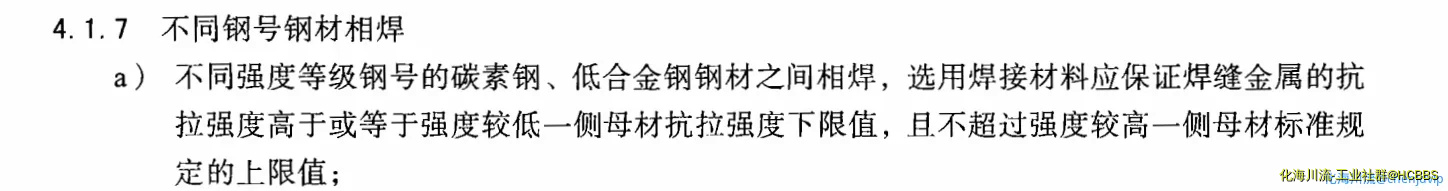

有一个塔,裙座材质是15CrMo和Q345R,这个两个用什么焊丝焊剂或者焊条?

用15CrMo配套焊丝焊剂
发表于 2021-12-2 13:24:17
用15CrMo焊材会把Q345R材料拉裂的,要用低强度等级焊接材料。  详情 回复 发表于 2021-12-3 09:41

按Q345R的选择  即可
发表于 2021-12-3 09:41:23
不是同等材质原则吗?低强度原则???  详情 回复 发表于 2021-12-3 09:54
沙漠里的游鱼 + 4 深入讨论
不是同等材质原则吗?低强度原则???
发表于 2021-12-3 09:54:03
一般都是低等原则  详情 回复 发表于 2021-12-3 09:58
沙漠里的游鱼 发表于 2021-12-3 09:54
不是同等材质原则吗?低强度原则???
一般都是低等原则
发表于 2021-12-3 09:58:47
高合金钢等成分原则 低碳钢及低合金钢等强度原则 不同强度低合金钢与低碳钢,低强度原则》  详情 回复 发表于 2021-12-3 10:08

同意楼上观点,Q345R对应焊材即可。

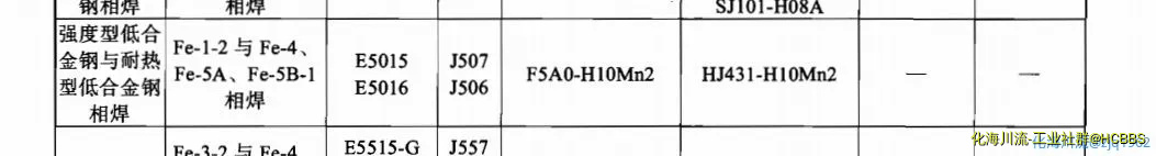

看看NB/T47015是怎么规定的 image.webp
