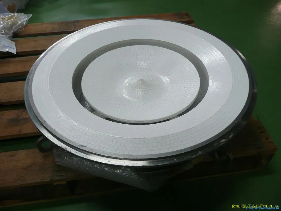

应用范围:
★本产品广泛用于耐磨陶瓷片的粘贴,特别是火电、钢铁、冶炼、机械、煤炭、矿山等行业遭受强烈粉料冲刷或浆料冲蚀磨损严重的设备粘贴耐磨陶瓷片。特别适用于高温工况耐磨陶瓷片的粘贴。★ 磨煤机出口管道、排粉机内壳、钢铁厂除尘系统、风管弯头等处耐磨陶瓷片的粘贴。★ 球磨机出口斜管部位及引风机风壳粘贴陶瓷耐磨内衬,也可用于钢铁厂、冶炼厂料斗、料仓、矿车内粘贴耐磨陶瓷片。★ 输煤、排灰系统及冶金钢铁业的输料、配料系统中的料仓、料斗等设备上耐磨陶瓷片的粘粘。也适用于高温工况机械零件的粘接与修补。

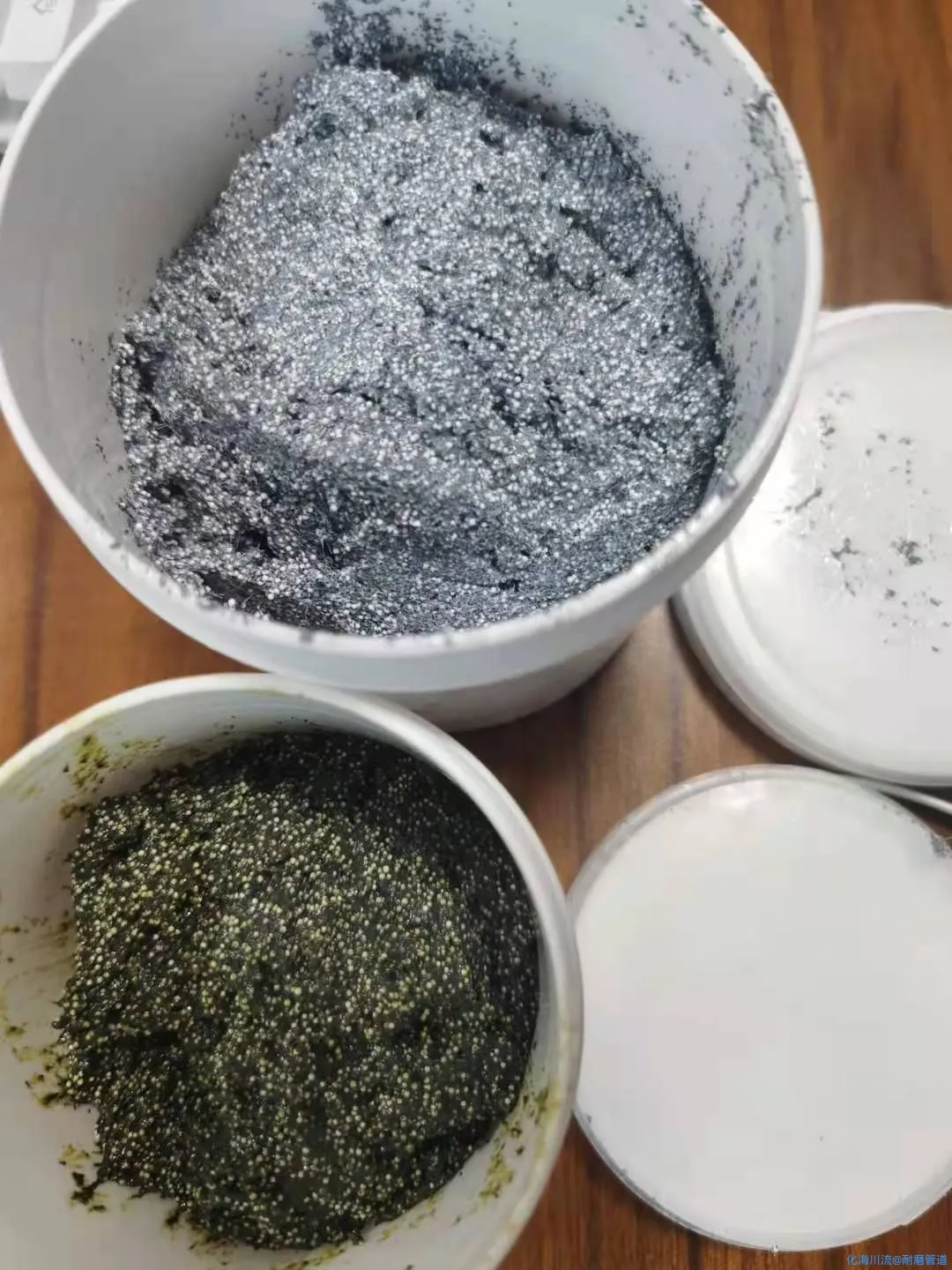

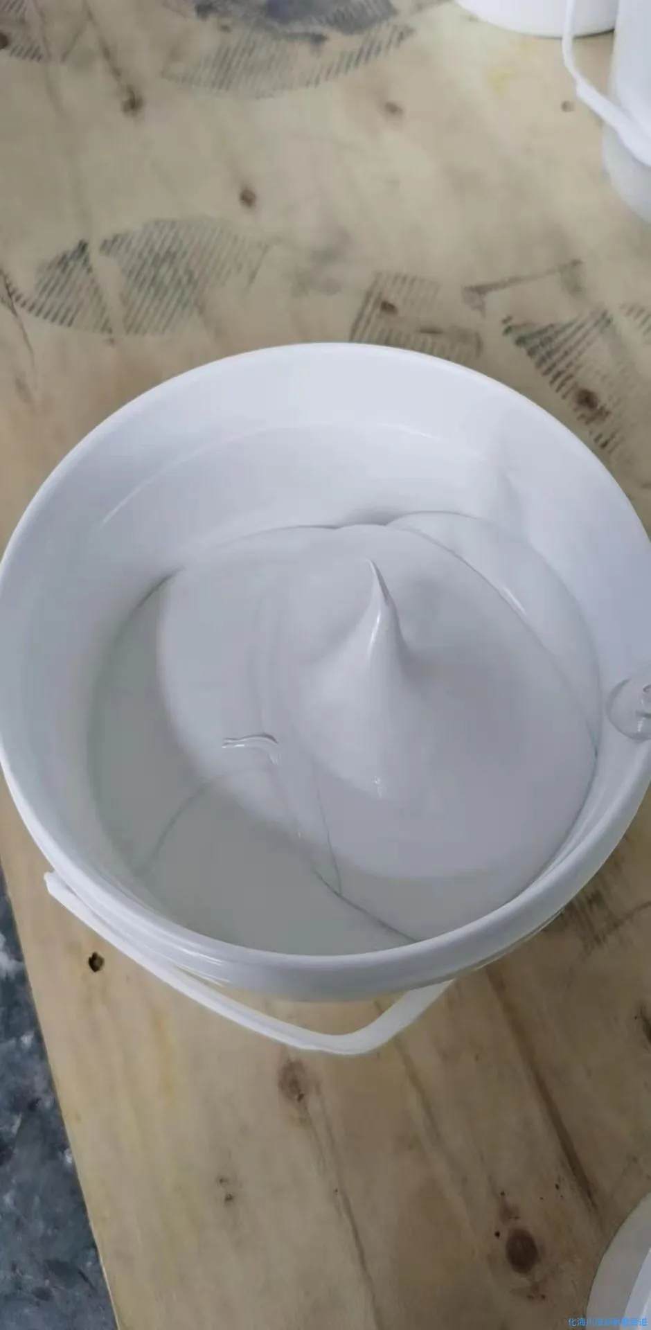

使用方法★ 表面处理:打磨或喷砂清除被粘物表面的灰尘、油污及锈迹,***后用清洗剂清洗。 ★ 配胶:按A:B(质量比)=2:1将两种组分混合均匀。 ★ 施胶:将调好的胶均匀涂敷于待粘物表面。 ★ 固化:常温24h完全固化或常温2h后加热至80℃保温4h完全固化。
