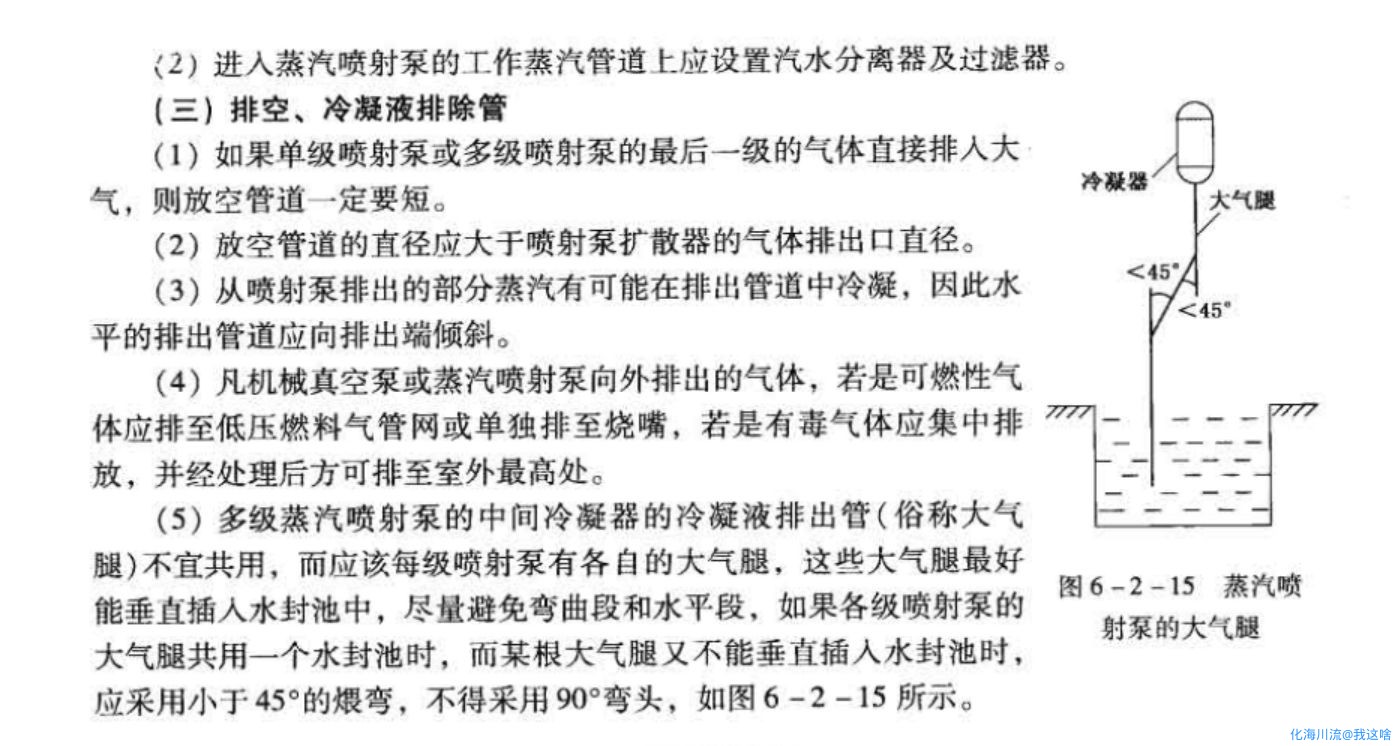

[求助] 请教各位海友,大气腿为什么要求角度不能大于45度或者30度?

简介--倾斜更流畅吧-登录查看全文

简介--沙漠里的游鱼 发表于 2021-11-28 11:04 倾斜更流畅吧 应该不是,垂直是最好的,我理解是考虑流体阻力,阻力大,往下走的凝液不顺畅,就是没想明白具体原因 ...-登录查看全文
