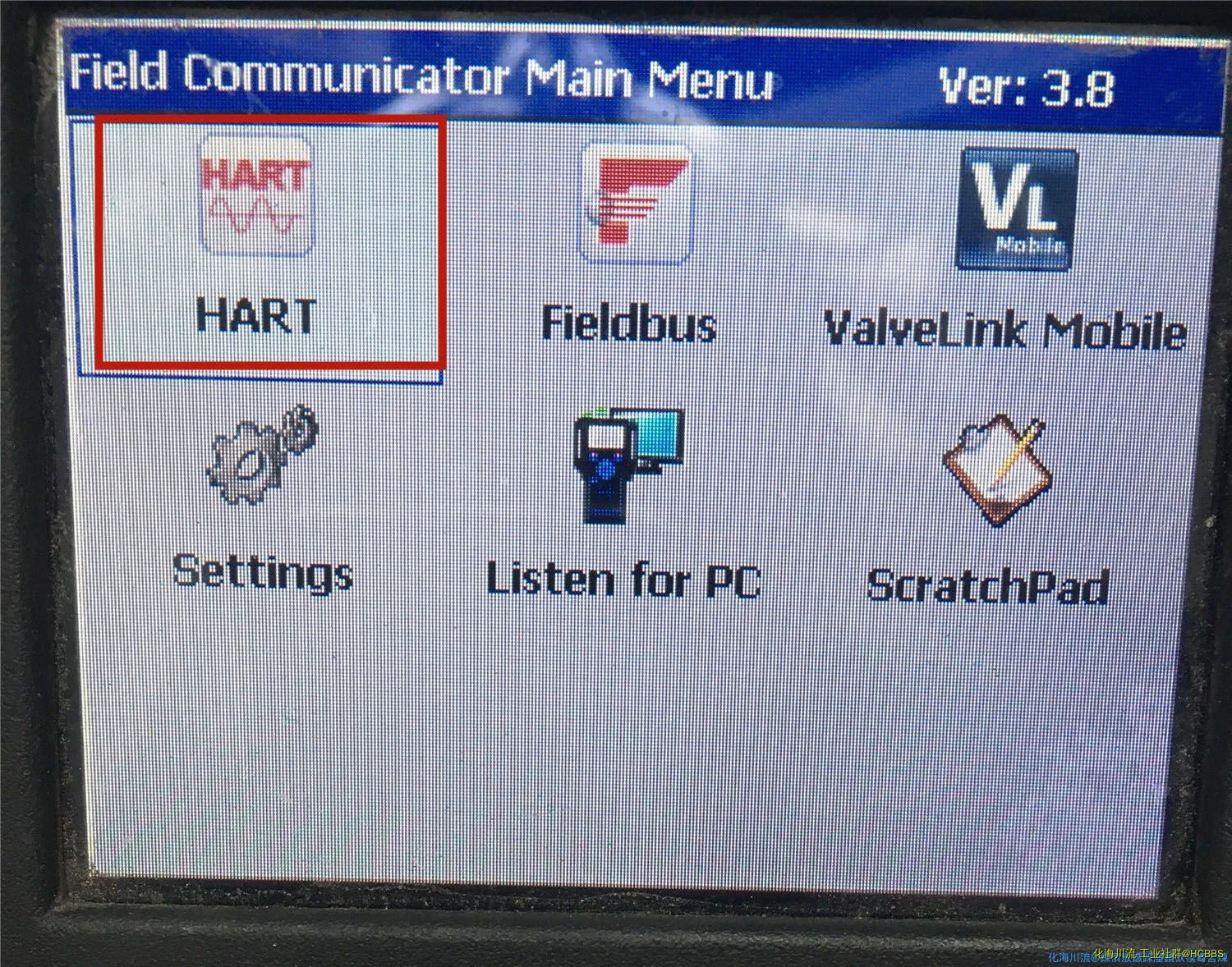

  作为一名有经验的仪表工作者,普遍都清楚一个常识就是:我们在调整变送器的参数时,通常情况下都是用475手操器进行调整设置的。在买到压力变送器后,我们为了能让新买的压力变送器充分使用到我们的实际工况,是需要对其参数进行相应调整和设置的。今天惠博机电的技术小编就以罗斯蒙特3051C压力变送器为例,简单看看怎么用475手操器设置罗斯蒙特3051压力变送器
  一、罗斯蒙特475手操器如何修改罗斯蒙特3051压力变送器的量程。具体步骤如下:
  1.开机,将475手操器与压力变送器连接,选择HART。
  2.通讯成功以后,选择Online(在线),此时就会显示罗斯蒙特3051压力变送器具体可以设置的功能菜单了。
  3、选择点击2.configure。
  4、选择点击2.manual setup,进行手动设置
  5、选择点击2.analog output。
  6、点击1.upper range value,输入设置上限值;点击2.lower range value,输入设置上限值。
