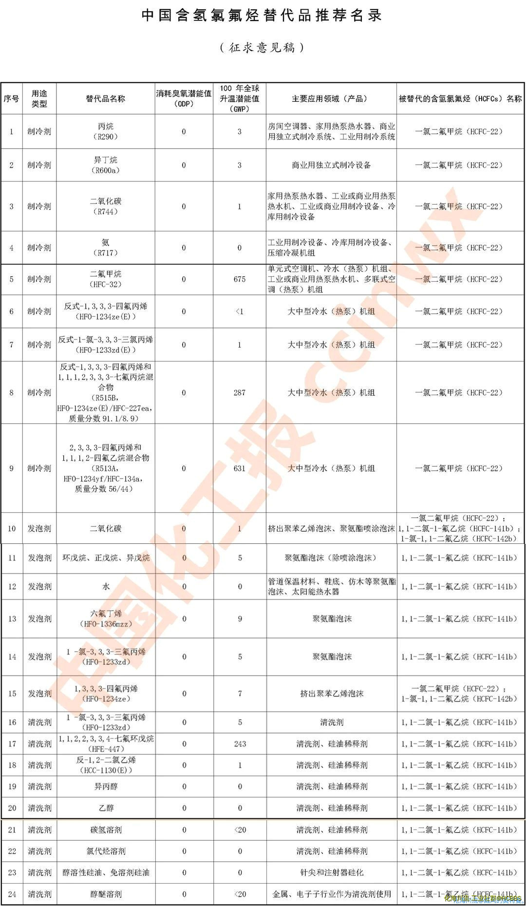

11月23日,生态环境部网站公开了《中国含氢氯氟烃替代品推荐名录(征求意见稿)》。
《名录》明确替代品用途类型和主要应用领域。推荐了一氯二氟甲烷(HCFC-22)、1,1-二氯-1-氟乙烷(HCFC-141b)、1-氯-1,1-二氟乙烷(HCFC-142b)三种国内主要生产和使用的HCFCs的24个替代品,其中制冷剂替代品9个,发泡剂替代品6个,清洗剂替代品 9个(类)。
《名录》突出替代品的零ODP值和低GW值属性。所有替代品的ODP值均为0且大部分的GWP值小于20。仅有4个替代品GWP值大于20,分别为:制冷剂二氟甲烷(HFC-32)、制冷剂 R515B、制冷剂 R513、清洗剂 1,1,2,2,3,3,4- 七氟环戊烷(HFE-447)。
《名录》中另有四类清洗剂的替代品,分别为碳氢溶剂、氯代烃溶剂、醇溶性硅油和免溶剂硅油、醇醚溶剂。考虑到这四类替代品所含物质品种较多,且相关物质均满足ODP值为0和GWP值小于20的要求,故将此四大类物质全部列入,而未将其中具体替代品名称逐一列举。
