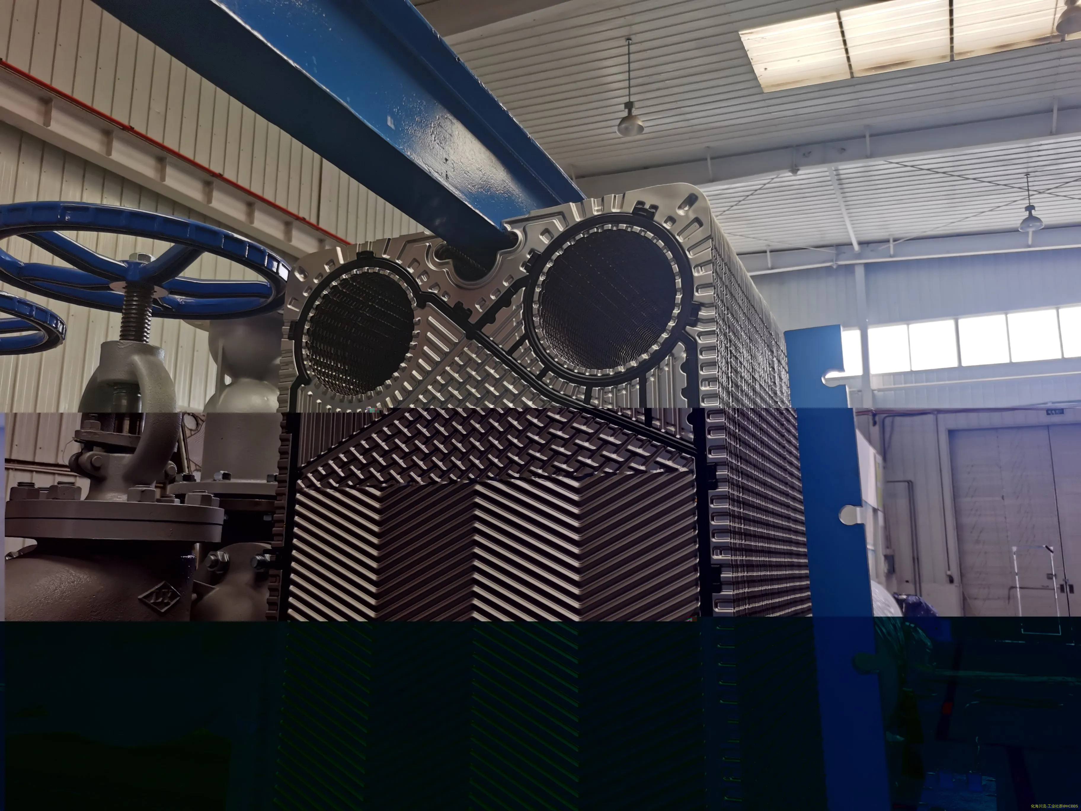

板式换热器在维护、维修或清洗时,需要进行拆卸检查。因此,要了解换热器拆卸的方法及注意事项:
1、板式热交换器拆卸前,首先测量板束的压紧长度尺寸,做好记录(重装时需按照该尺寸)。
2、拆下夹紧螺栓及换热板片。
3、取下各板片上的密封垫片。若胶垫粘在两板片间的沟槽内,需用螺丝刀小心地将其分开,先从易剥开的部位插入,然后沿其周边进行分离,切不可损坏板片和密封垫片。也可采用液氮急冷法,使垫片急冷变形,然后撕下。
4、若要更换新垫片,需用丙同或其他同类有机溶剂,将垫片槽擦净,再将粘接剂均匀涂在板片密封槽里。
5、用灯火或煤油渗透法等逐片检查传热板片是否有裂纹或穿孔,若有,需及时修整或替换。
6、检查换热板片是否有凹坑或局部变形,过允许值的,进行修整或替换。
7、如果介质的出入口短管或通道有杂物堆积,则应及时进行清洗。
8、拆卸钛材的板片时,严禁与明火接触,以防氧化。
9、检查密封垫片是否有老化、变质、裂纹等缺陷,禁用硬的物品在表面上乱划。
10、密封垫片与板片表面严禁积存固体颗粒,如沙子、铁渣等。
