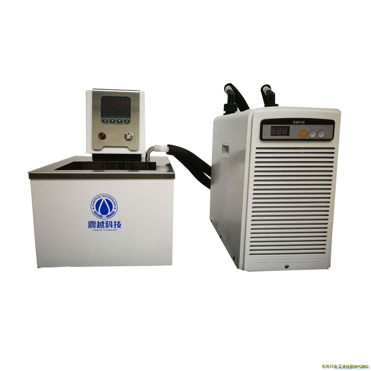

型号 高精密恒温浴槽
工作温度范围 -15-35℃
温控范围 10-150℃
温度显示精度 0.001℃
温控精度 ±0.005℃
功率 1500W
概述
高精密恒温浴槽,在浴槽中放入所需要的介质后,通过温度控制器设定温度后开启设备,通过加热管给设备进行升温控制,使介质的温度达到温控器所设定的温度;在过程中,循环水泵通过叶轮不停的转动,液体连续不断的从进水管里边进入,经过泵体后,从泵的排水口排出,维持恒温控制,设备也可以在一个恒定的温场恒定,并通过外循环接口,将恒温介质引出到需要恒温的设备中,给其他设备做恒温控制。
产品特点:
1、采用先进控温技术的温控器保障浴槽温度控制精度高达 0.005℃。
2、恒温仓仓体经过特殊设计,使其使用面积达到最大化,恒温波动率最小,保障了温度的稳定,温场均匀度± 0.005℃,独特的仓底射流技术保障温度的均匀。
3、采用压缩机制冷,即使环境温度较高时也能有足够的冷量快速降温恒定。
4、槽体采用不锈钢设计,整体使用寿命最大化。
5、安全低水位报警,自动切断加热源,杜绝干烧。
6、管接头采用快插式连接。
工作原理:
1、恒温仓装有温度探头对温度实时监控。
2、温控搅拌采用隔离式水泵进行内外循环水质搅流。恒温仓内装有温度探头将温度送达温控器,温控器使用PID控制冷和热的平恒达到温度恒定。
3、浴槽深度20cm,开口处可以自定义标定装置。
使用注意事项:
浴槽出现最多问题是不能恒温,很多是由于放置不当及日常维护不足所导致。对于系统的设置及使用中的维护请注意以下同点:
1、本产品请置于35℃以下,通风良好的位置。
2、不要在本产品的通气口放置障碍物。
3、如果风吹到水管,就会降低制冷效果,水管尽量切短,但不要要折弯。
4、请注意环境的灰尘,及时的清理进风口的尘埃。
