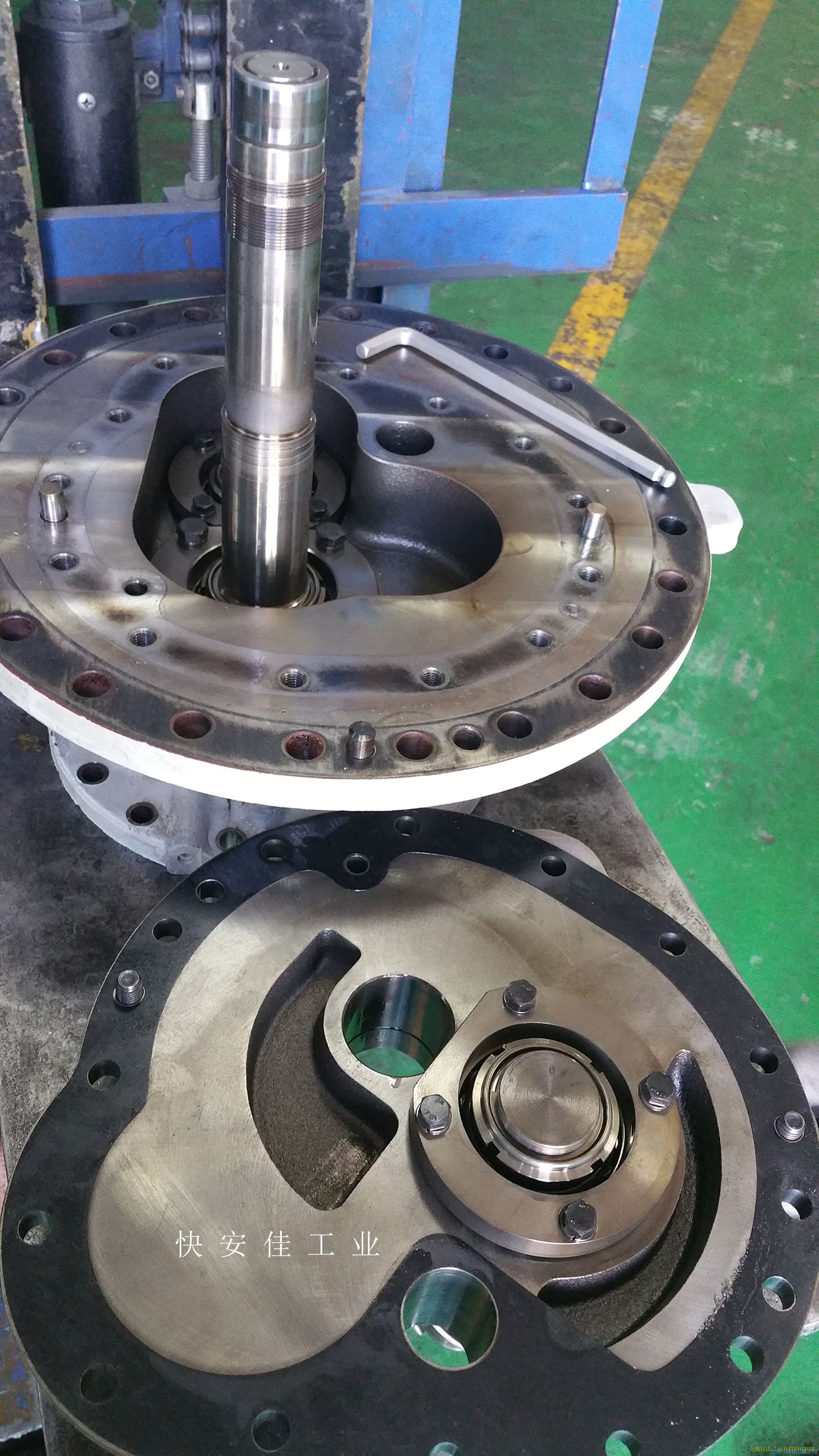

压缩机抗摩擦滚柱轴承的好处:
更少的能耗:滑动轴承需要不断地剪切轴承表面的油膜,以达到设计负载值,所以比滚动轴承消耗更多的能耗。
更小的内部间隙:可以使得阴阳转子间的定位更加的紧密,减少齿间泄露,从而提高压缩机的余隙效率。
能容忍暂时性的缺油情况:在压缩机壳体中设立了油槽,位于轴承腔上部,在短时缺油的情况下,能保证机器正常运转。
