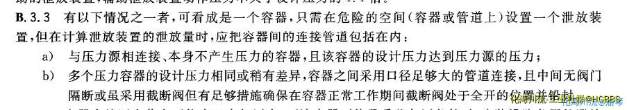

另外在查找过程中,在GB150.1-2011《压力容器》的附件中,有对安全阀设置的特定方式规定,如图
既然安全阀可以这样设置,那压力表是否也可以呢?特别是气体介质的容器,在与容器紧邻直接连接的管道上,内部压力和管道压力几乎没有差别,难道不可以?苦于没有找到规范依据,求助大家了

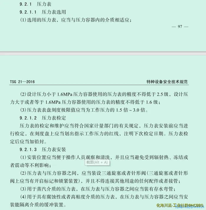

有,
发表于 2021-11-16 11:25:09
我想找到“压力容器上面可以不用安装压力表,可以在压力容器接管上安装压力表对压力容器的压力参数进行监控”的依据 从你上面提到的“安装要求”,只能判断直接安装在压力容器上的压力表,看不出压力表可以选择安装  详情 回复 发表于 2021-11-16 14:09
他说的其他用途的配件或者接管,  详情 回复 发表于 2021-11-16 12:01
这个是说,压力容器本体上必须安装压力表? 那么,在压力容器上,压力表是否有安装位置的要求?比如一定得安装在顶部。如果是气体介质的压力容器,是否可以把压力表安装在容器中段或者低段,以便于检查观察呢?  详情 回复 发表于 2021-11-16 11:55

他说的其他用途的配件或者接管,
发表于 2021-11-16 12:01:07
从你上面提到的“安装要求”,只能判断直接安装在压力容器上的压力表,看不出压力表可以选择安装在相关联的系统或与容器连接的管道上。且其中第(2)项,“不得连接其他用途的任何配件或者接管”似乎否定了我的这个想法
发表于 2021-11-16 14:09:20
沙漠里的游鱼 + 4 深入讨论

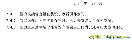

按容规,压力表是设备的安全附件,一般装在设备上。如果装在管道上,要选合适这的测量点,要考虑管道测量处的压力能代表设备内压力,要确定管道上测量处的压力与设备内的压力相差在可接受范围内,并且设备危害有限并可控。比如测点后设备前有减压阀,蒸汽进入设备年后扩容大幅减压等情况,管道上测量的压力和设备内的压力相关很大,就不能装在管道上。
设备上要不要压力表还要看相应产品标准要求和设计图纸及用户要求。
HG/T20583-2020中对压力表还有附件3要求 3.webp
比如GB/T15063-1995就有要求,见附图1
电站压力式附氧器中也有要求,见附图2
发表于 2021-11-16 16:20:37
参与人数 2财富 +38 收起 理由
沙漠里的游鱼 + 8 深入讨论
渝琴 + 30 深入讨论
上面编辑有点乱了,HG/T20583中对压力表要求是第7.4条,是图3,不是附件3
发表于 2021-11-16 16:24:50
