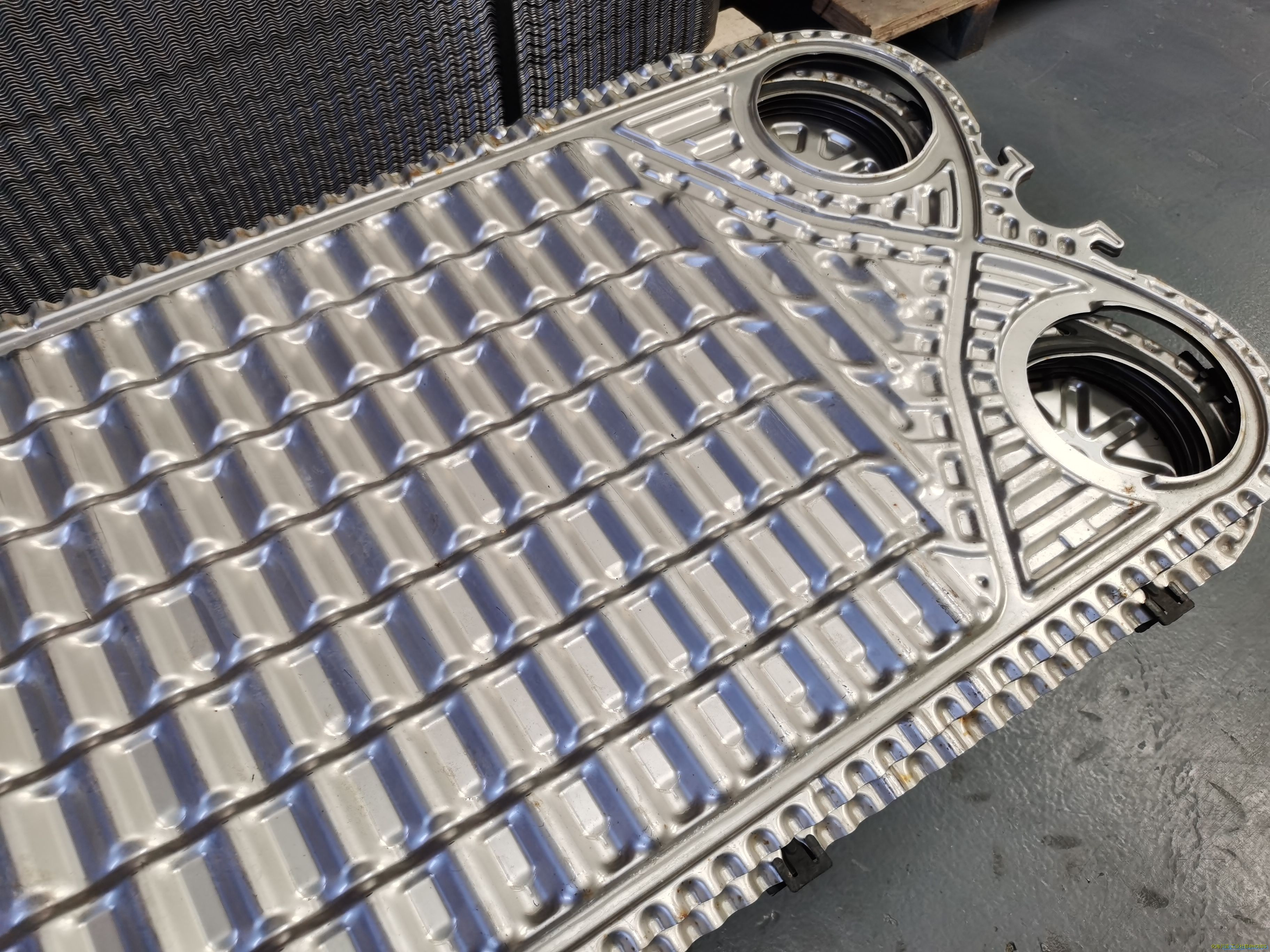

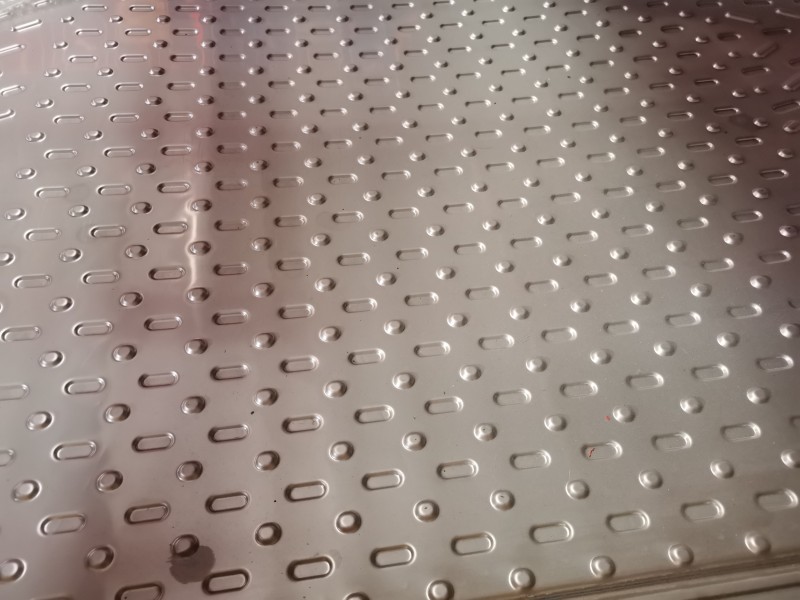

板片是组成热交换器的核心传热元件,可拆式板式换热器适用于空调、采暖、制冷等各个领域。因此,板片击穿损坏对换热器的正常运行有着很大的影响,下面小编向大家分析板式换热器板片击穿损坏的原因:
1、材质问题:
  板式换热器板片具有较薄的换热表面,一般为0.4~0.8mm,腐蚀速率为0.05mm/年。常规使用的板片材质有304、316、钛、SMO254等,对应不同的换热介质,选择合适的板片材料,以防止板片被腐蚀穿孔。
2、维护问题:
  板式热交换器在经过一定时间运行后,需定期进行清洗。由于换热水质的问题,换热器会出现结垢及堵塞现象,若部分通道被堵塞,其余的通道就需承受所有流体的流量,因此流经板换的流速增加,摩擦力增加,加快了板片磨损。
3、施工问题:
     若换热系统中只装有“Y”型过滤器,没有安装电子水处理装置,管道系统很可能会产生垢层。另外,如果“Y”型过滤器清洗不及时,让循环水中还残留有微小砂砾,也会造成板式换热器板片磨损。
4、加工工艺问题:
     板片加工工艺不科学,整体板片壁厚不均匀,使用过程中较薄的地方容易出现穿孔现象。
5、工作环境温度的问题:
     换热设备工作环境温度过低,若发生结冻现象,换热器内容积较小,本身结构有没有太多膨胀余地,所以结冻后板片就会损坏。
6、换热水质的问题:
     若换热水质未经过净化、过滤处理,很容易造成板片结垢,腐蚀及穿孔。

水质的问题很大程度上制约了它
发表于 2021-11-9 11:42:04
谢谢分享。
发表于 2021-11-9 11:56:01
板太薄了就是个双刃剑,虽然体积换热效率较高,但在复杂介质情况下寿命远远不如板翅结构的。
