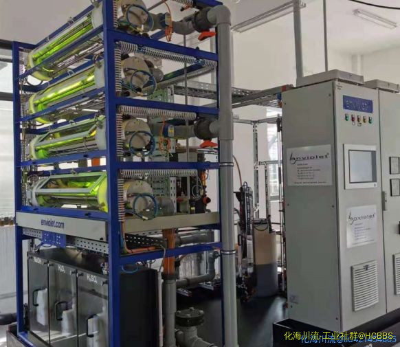

在精细化工/制药合成工艺中,常遇到含氰废水,含氰废水处理难度较大,常见的情况分为以下几种:
1、(高含氰、低含盐)废水,破氰后,直接进生化系统——处理要求较低,CN<5/10mg/l;
2、(高含氰、高含盐)废水,破氰后,需要蒸发——处理要求高,保证蒸出盐不含氰根,CN<1mg/l;
3、(低含氰、低含盐)废水,破氰后,直接进生化系统——处理要求较低,CN<5/10mg/l;
4、(低含氰、高含盐)废水,破氰后,直接进生化系统——处理要求高,保证蒸出盐不含氰根,CN<1mg/l;
这几种情况中,第3类废水是较好处理的,常规工艺如:双氧水、次钠都可以基本达到处理要求、而另外三类废水都较难处理:
第1类废水直接加H2O2,可以达到处理目的,但需要消耗大量的H2O2,处理成本高。
第2类和第4类废水,因为要求较为苛刻,常规工艺无法达到处理要求。
针对以上两种情况,我们的紫外催化高级氧化技术显现出了明显的优势:
1、可以分解氰根更为彻底,可以达到CN<1mg/l,甚至可以达到CN<0.2mg/l的处理要求;
2、对于高浓度氰根,同样的去除要求情况下,H2O2的消耗量节约2/3。
