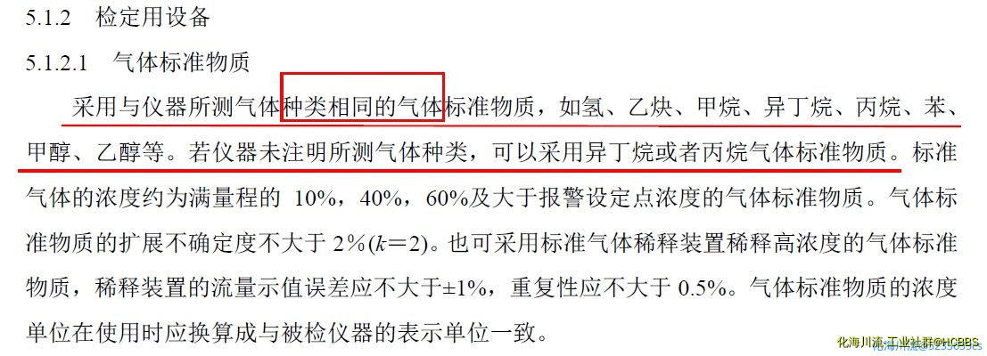

可燃气体探测仪 测量很多介质  比如 甲醛、甲烷、二氧戊烷、甲酸甲酯等。
那么  平时检查校准用的标准气体是用什么气体?  我们公司用的是甲烷,不知道是否合规范。
JJG693-2011可燃气体检测报警器检定规程
这里 种类相同的气体 怎么去理解?

5233655cs楼主 VIP会员 VIP会员 | 显示全部楼层       最后访问IP江苏省
他的“如:” 只有部分气体。  我想知道是否有其他气体
关键现在要根据规范走, 这个规范并没有明确说明是甲烷,  只是说同类气体。
谢谢各位,   我找到我要的答案 了
可燃气体分类: 甲类、乙类
甲类可燃气体,是可燃气体的一个分支,主要是指爆炸浓度下限小于10%的,常见的有氢气、硫化氢等。
乙类可燃气体,爆炸浓度下限≥10%的气体
