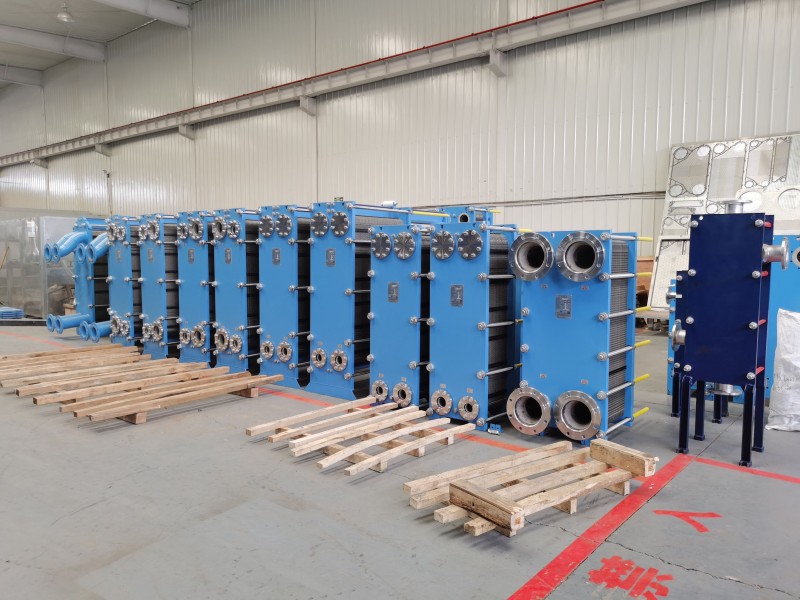

板式换热器设备产品在民用和工业各换热工况的使用运行过程中,常常因操作不当或设备损耗等而出现一些泄漏、压力或温度异常、堵塞等故障问题,所以,在热交换器使用时需要现场操作人员或技术人员掌握换热器清洗、维修、维护相关常识,保证换热产品系统的正常运行,从而保证各换热工况正常进行。
小编给大家介绍板式热交换器常见故障及出现问题的原因。
1、泄漏
(1)停机泄漏:主要原因是频繁的启停操作板式换热器,恢复正常的工作状况即可;
(2)外漏:主要原因是换热器密封垫片出现错位跑偏、脱离密封槽、损坏或老化,板片腐蚀、变形,夹紧尺寸不均匀或不到位,夹紧螺栓松动等;
(3)内漏:主要原因是密封垫片老化或损坏,以及板片腐蚀穿孔;
盲板与夹紧板之间泄漏:主要原因是盲板被硬物击穿
2、压降异常
(1)压力降大于设计值;
(2)实际流量大于设计值;
(3)板间通道发生堵塞;
(4)板片角孔入口堵塞。
3、换热温度异常
(1)热侧出口温度过高:主要原因是选型过小、换热面积不足、热侧流量大于设计值、板片结垢、板片堵塞或者冷侧流量小等。
(2)冷侧出口温度过低:主要原因是热侧流量小或温度低于设计值,板片结垢、板片堵塞等。
在板式换热器运行过程中,出现故障时要分析故障发生的原因,并及时进行解决,以保证换热设备的正常运行。
