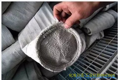

什么是“糊袋”:
  “糊袋”是除尘布袋使用中的一种现象、一个问题,是导致除尘布袋失去功效的原因之一。行业内并没有统一的定义。一般认为:“糊袋”是在除尘布袋长期的运行或停运过程中,在含湿度高或有油性物质与滤料发生接触的工况中,灰尘在除尘布袋过滤面或滤料内部凝聚、黏附或结壳且无法被在线清灰系统有效清除,造成运行阻力大幅升高的现象。
 布袋糊袋后,灰尘致密地覆盖在滤袋表面,使得滤料的有效过滤面积大幅减小,滤材的透气量急剧下降,运行阻力变得很高,使得引风机的负荷增加造成能耗上升,严重的甚至会使引风机不堪重负而无法运转。同时,除尘布袋的压降居高不下使得在线清灰系统频繁清灰, 不但需要消耗大量的压缩空气,而且会造成滤料的机械强度的严重损失,使用寿命**缩短。所以,如果除尘布袋常期在糊袋状态下运行,使用者将不得不为系统的运行付出更高昂的运行成本。如果糊袋问题得不到及时有效的解决,将不得不整批更换布袋。

  一、结露性糊袋:
一般情况下,布袋除尘器的运行温度要求必须高于酸露点温度25K 以上, 对于布袋来讲运行比较安全。这主要就是为了避免结露的发生。当运行温度低于露点时就会结出液态水。液态水与粉尘混合并聚集在滤袋表面就会形成糊袋。
  烟气中的水份与三氧化硫的含量越高,露点温度越高。也就意味着除尘器连续运行温度必须越高。而由于受到除尘布袋滤料材质物理性能和运行经济性的限制,除尘器连续运行温度必须控制在某一合适的范围内。如果这两者无法协调,结露将不可避免。所以,水含量、SO3含量及运行温度是决定是否结露的三个主要因素。
  某除尘器运行温度稳定在150℃左右,但由于其主要焚烧处理的物质是成份复杂的固体、液体和气体等化工企业的废弃物,所以烟气中的水和硫化物含量变化很大(水含量甚至超过25%),露点温度上下波动幅度非常大。结露无可避免,糊袋极其严重。同时,由于酸性物质的渗透和长时间的运行,灰尘在滤袋表面逐渐结壳,致使滤袋透气量丧失。
  其次,脉冲清灰的压缩空气也是引起结露的可能原因之一。压缩空气温度一般远远低于除尘器运行温度,在脉冲瞬间,低温压缩空气会使滤袋上部的温度迅速降低,当低于露点温度时,就会导致该部位的滤袋外表面出现结露。而随着压缩空气的下行,其对袋内空气温度的影响越来越小。所以,一般除尘袋口以下一米范围内的糊袋现象较为严重。
  再次,除尘器的漏风率也是造成结露的可能因素。一般除尘器的漏风率在1—2%左右。但随着运行时间的延长,漏风率会有所升高。如果是在冬季严寒的北方,问题就变得较大了。漏风率越高,对除尘器内的局部温度的影响越大,该泄露部位的滤袋因结露而糊袋的风险越来越高。
  此外,虽然除尘器壁都设有保温层,但由于四壁是与外界接触的最前沿,温度肯定较之其他部位低,实际服务中我们发现通常靠近四壁的外圈除尘布袋的糊袋程度较其他部位高得多。
